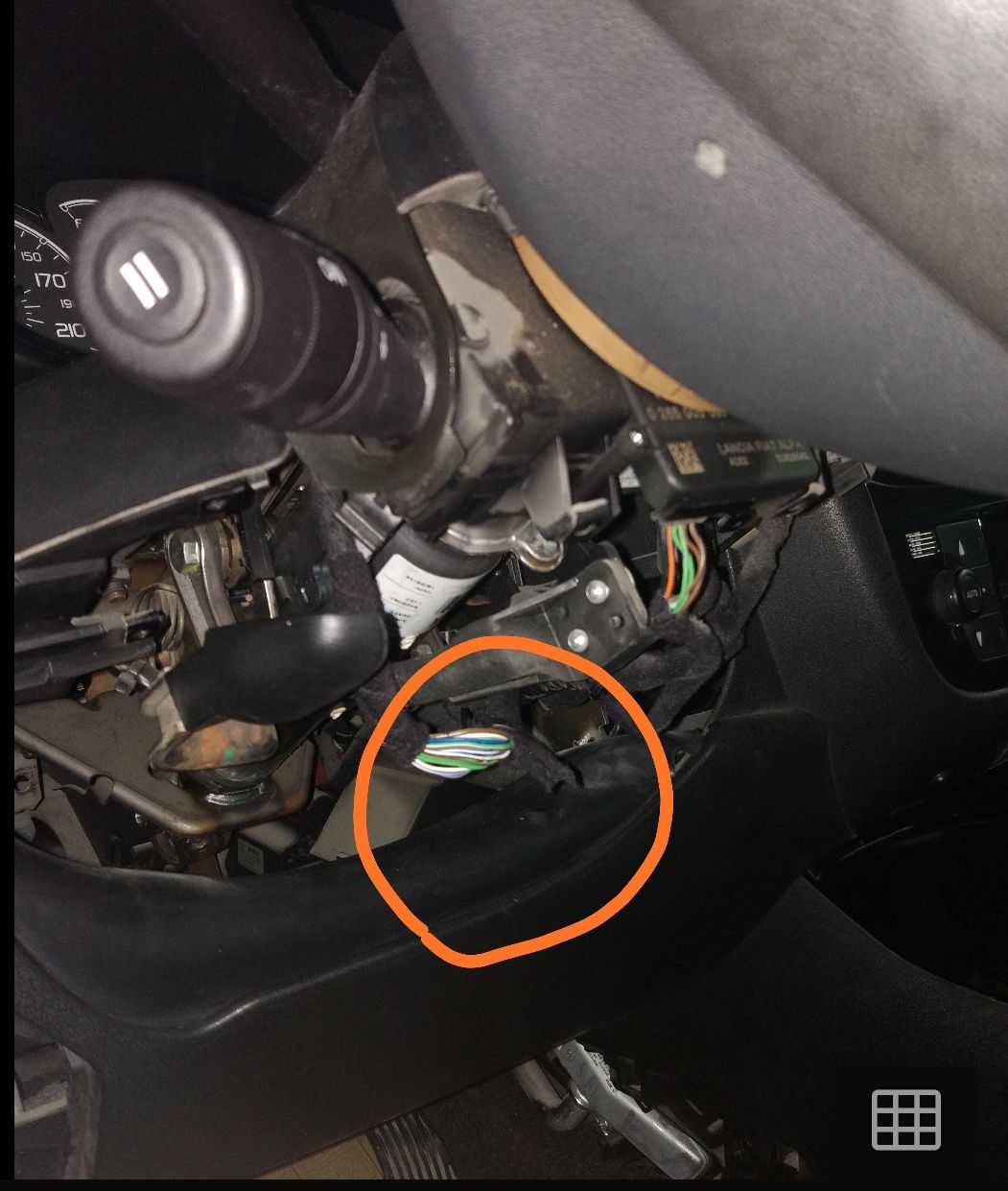

Merhaba 2010 D3 kasa Doblo aracımıza multimedya cihaz aldık ama direksiyon kumandaları o.aktif edemedik görselleri atsam yardımcı olacak abi kardeşlerim varmi
Paylaşırsan yardımcı olmaya çalışırım.

37409 dosyayı görüntüle
Anlattığınız işlemi yaptım fakat olmadı, canbus takılı diye mi acaba? Bide gnd ucunu bulamadım canbus takılıysa o da takılı heralde, ve tuş atamaları ekranına ilk girince key 2.14 volt yazısı çıkıyor 3 saniye sonra gidiyor
