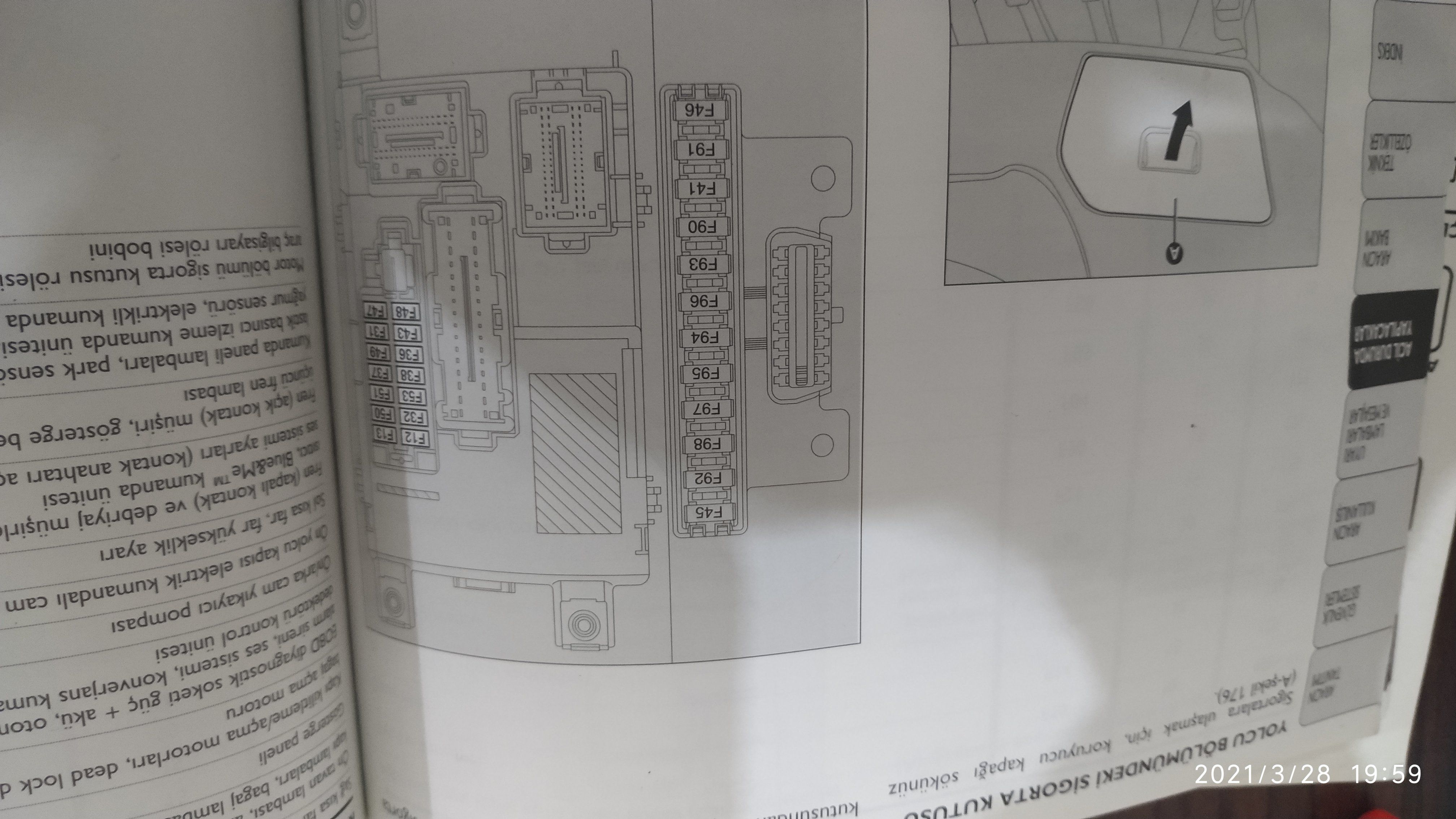

2016 doblo ön taraftaki çakmaklık çalışmıyor. Sigortadan dolayı olduğunu düşünerek sigorta kısmını açtım ama şema bulamadım. Bu konuda yardımcı olabilir misiniz ?
Merhaba
Benim aracım d3 kasa d4 te aynıdır diye düşünüyorum
Benimde aracımın cakmaklığı arızalı idi sigortayı değiştirdim tamir oldu
Aracınızın Kitapçığı var ise elinizde yazar acil durum bölümünde
Benim aracın şema resmini çektim faydası olur bence size ekliyorum iyi günler.

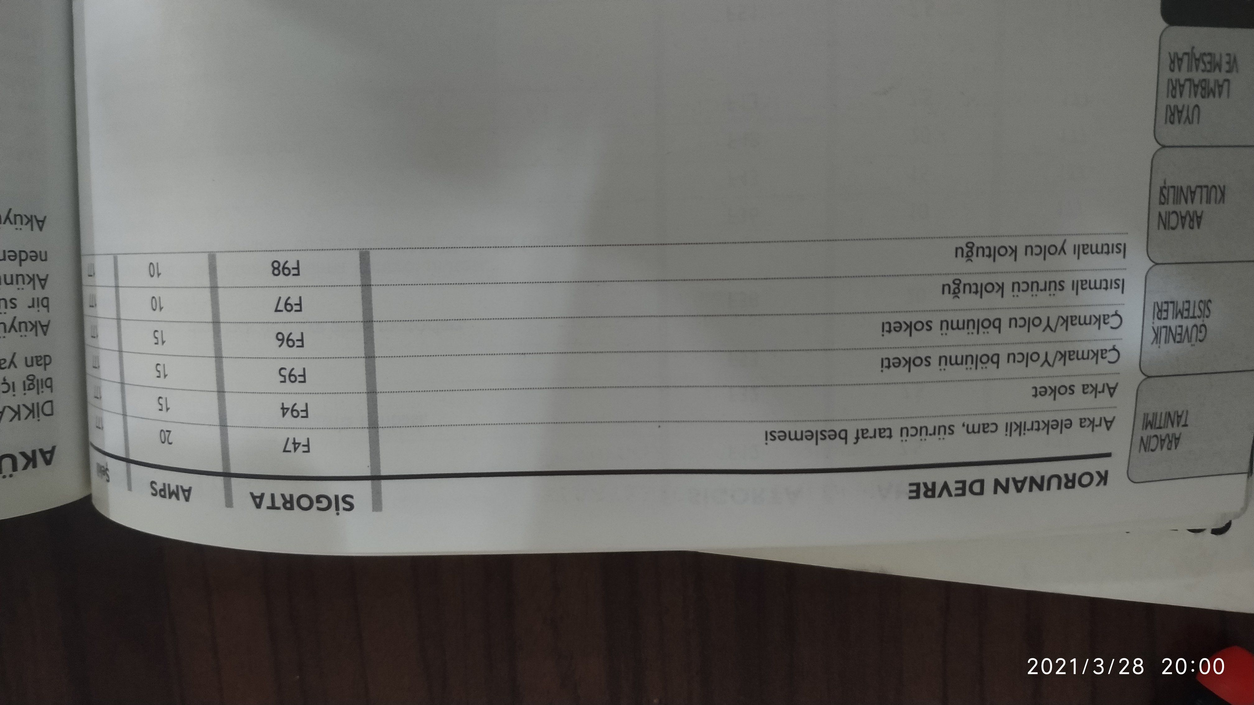

Direksiyonun altında ki sigorta bölümünde
F95 / F96
Teşekkür ederim. Kitapçıkta olduğunu bilmiyordum. Baktım. Bende F03 yazıyor. Tek sigorta var sanırım. Aslında arka tarafta da var 12v giriş ama onun sigortasıyla ilgili bir yazı yok. Ortak mi diyeceğim ama işin garibi arkadaki çalışıyor öndeki çalışmıyor. F03 olanı değiştirince sizi de sonuçtan haberdar ederim. İlginiz için teşekkürler

Üstad kitapçıkta belirtilen sigortayı degistirdim fakat sorun çözülmedi. Var mı bir önerin?
F95 / F96
Üstad en sonunda hallettim. Kitapçıkta çakmaklık olarak adlandırılan sigortayı değiştirip durdun fakat o bölüm çakmaklık olarak adlandırılmıyormus. Bölümün ismi elektrik soketiymiş. F85 ve F86 sigortalarından birini değiştirdim ve sorun çözüldü. Teşekkür ederim.
