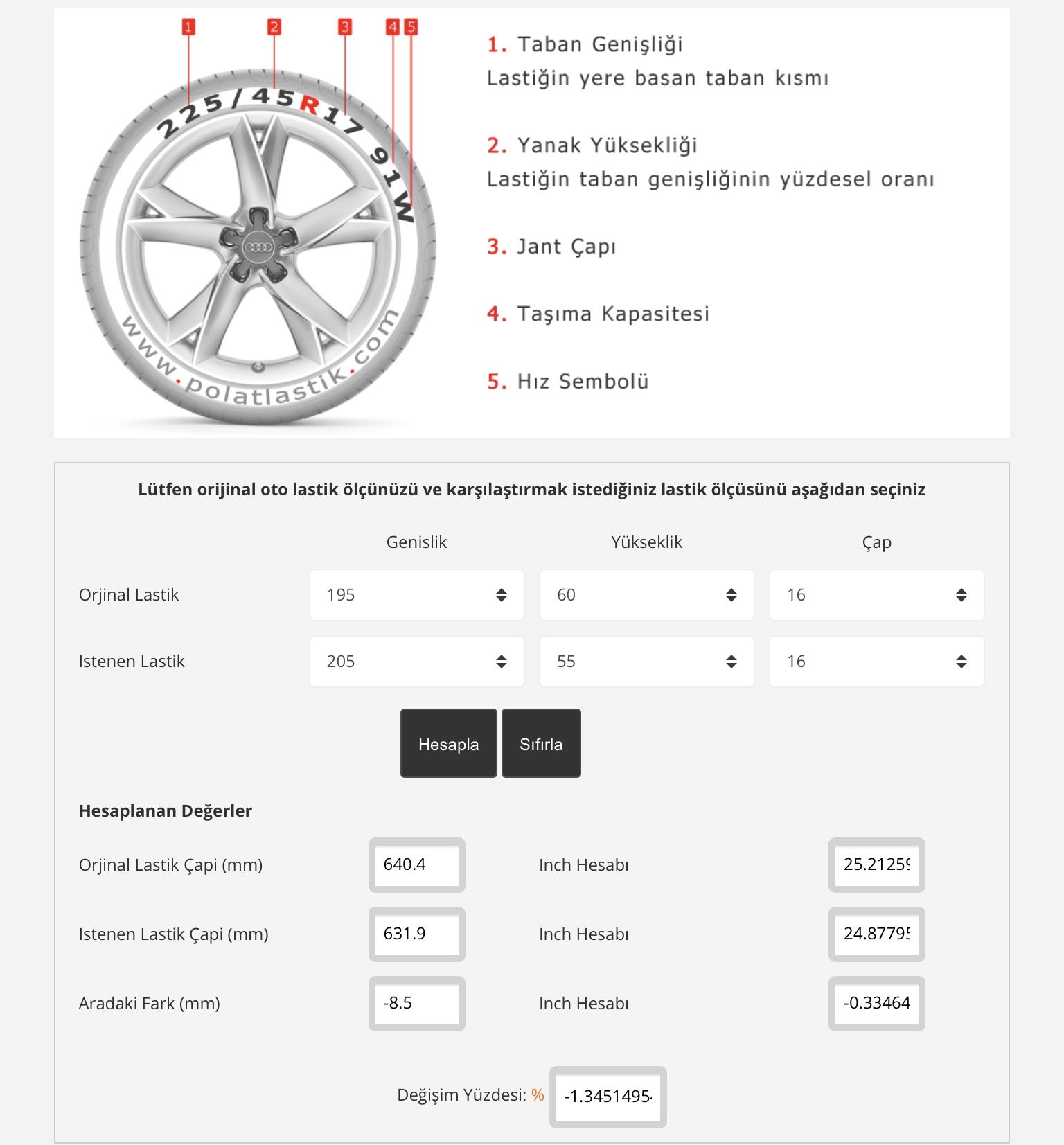

Malumunuz 195/60 R16C sadece biz kullanicilari yolmak icin icat edilmis bir olcudur. Ayni arac Amerikada 215/55 R16 ebtlarindaki lastikle satilmaktadir.
Ben de simdi orjinal olcudeki lastiklerimi degistirecegim. Herkesin tercih ettigi 205/55 R16 lastiklerin tercih sebebi cok kolay bulunuyor olmasi sanirim. Cunku lastik denklik tablosunda orijinal lastige denk gelen en uygun lastik 215/55 R16. Bu olcu gerek yol tutus, gerekse yakit tuketimi acisindan orijinale en uygun olan lastik olarak hesaplanmaktadir.
Acaba bu lastikten daha once kullanan var mi? Varsa deneyimlerini paylasirsa sevinirim.
Lutfen kisin daha ince lastik al yazin kalin vs gibi onerilerde bulunmayiniz, ben orijinal olcuye en uygun olan olcu dusunuyorum sadece.

Bana görede uygundur ancak şunu da unutmayın birçoğumuzun aracı 1.3 motor. Amerikaya gidenler 2.4 Benzinli :) malumunuz motor gücü ve çekiş meselesi ben 205 kullanıyorum memnunum
