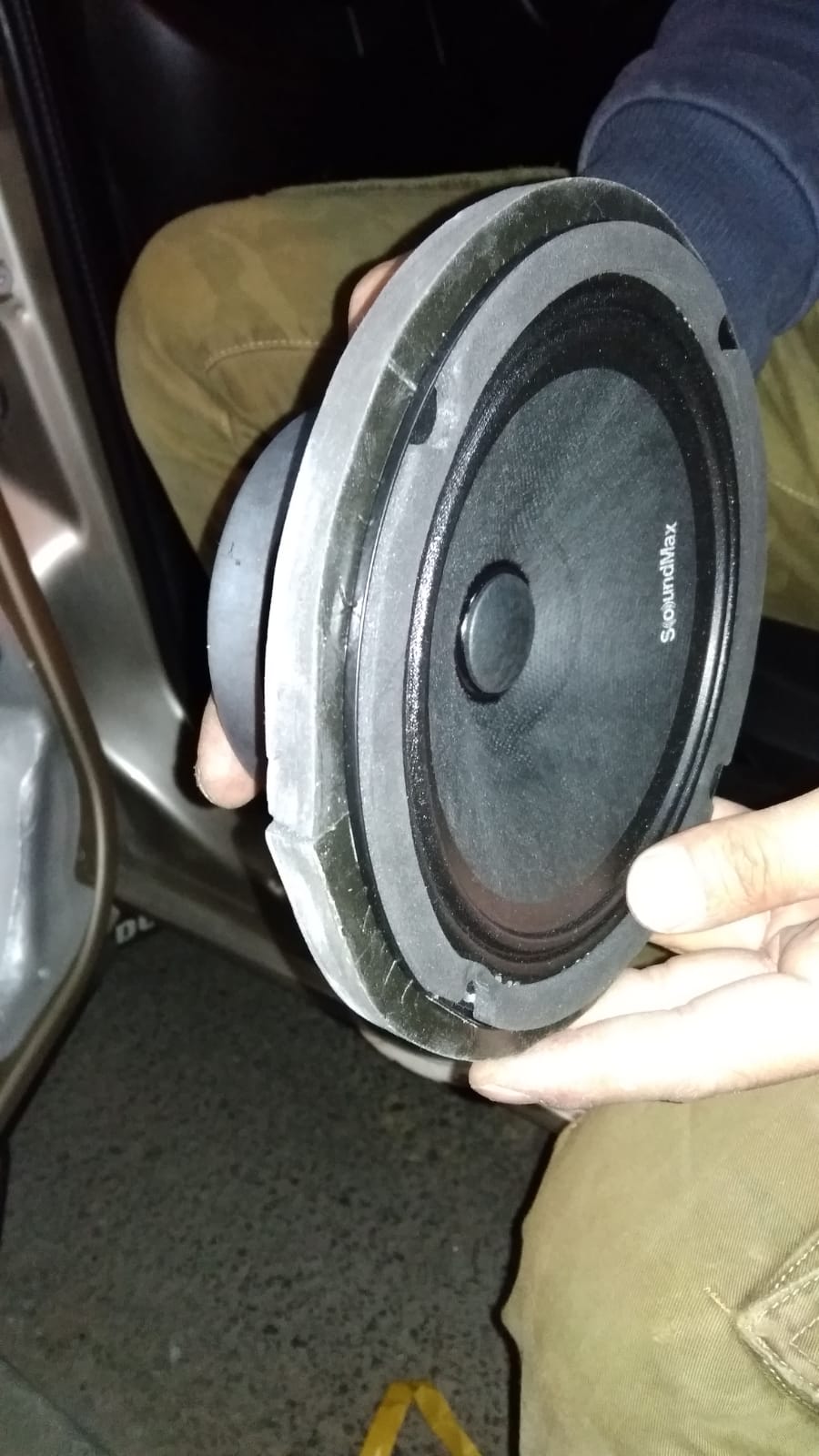

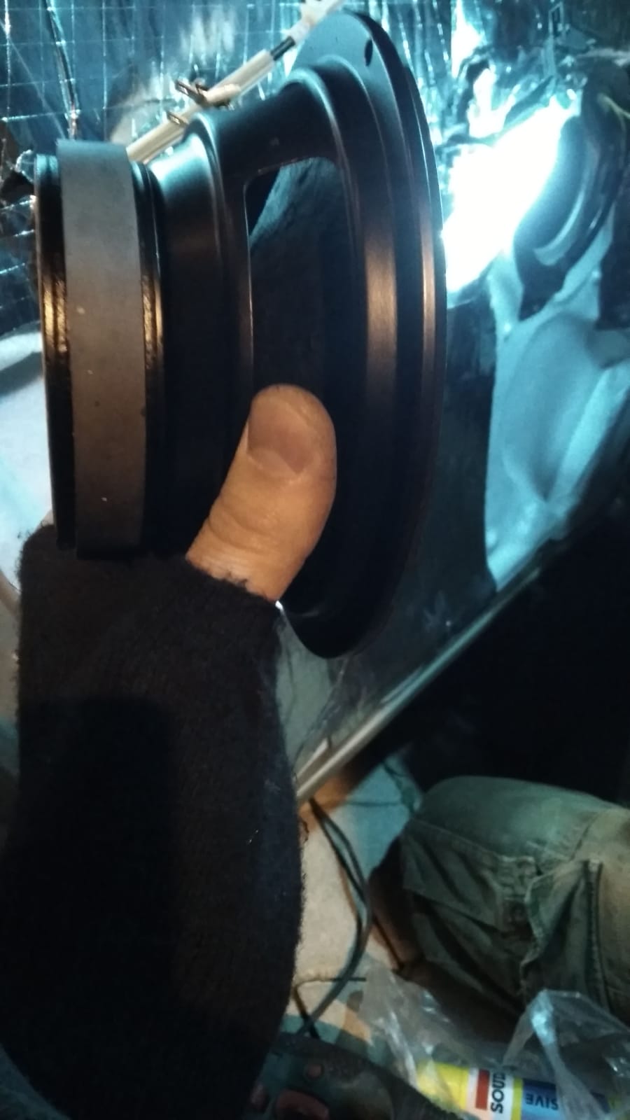

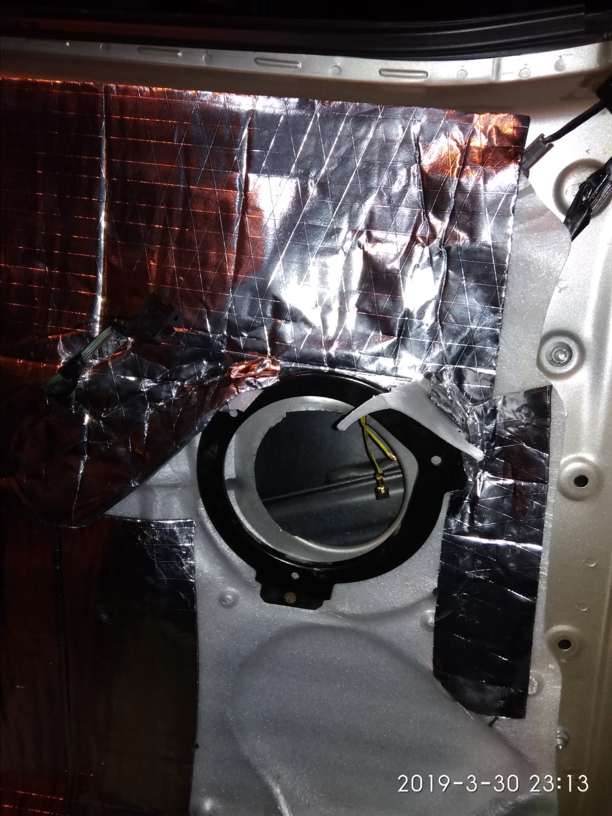

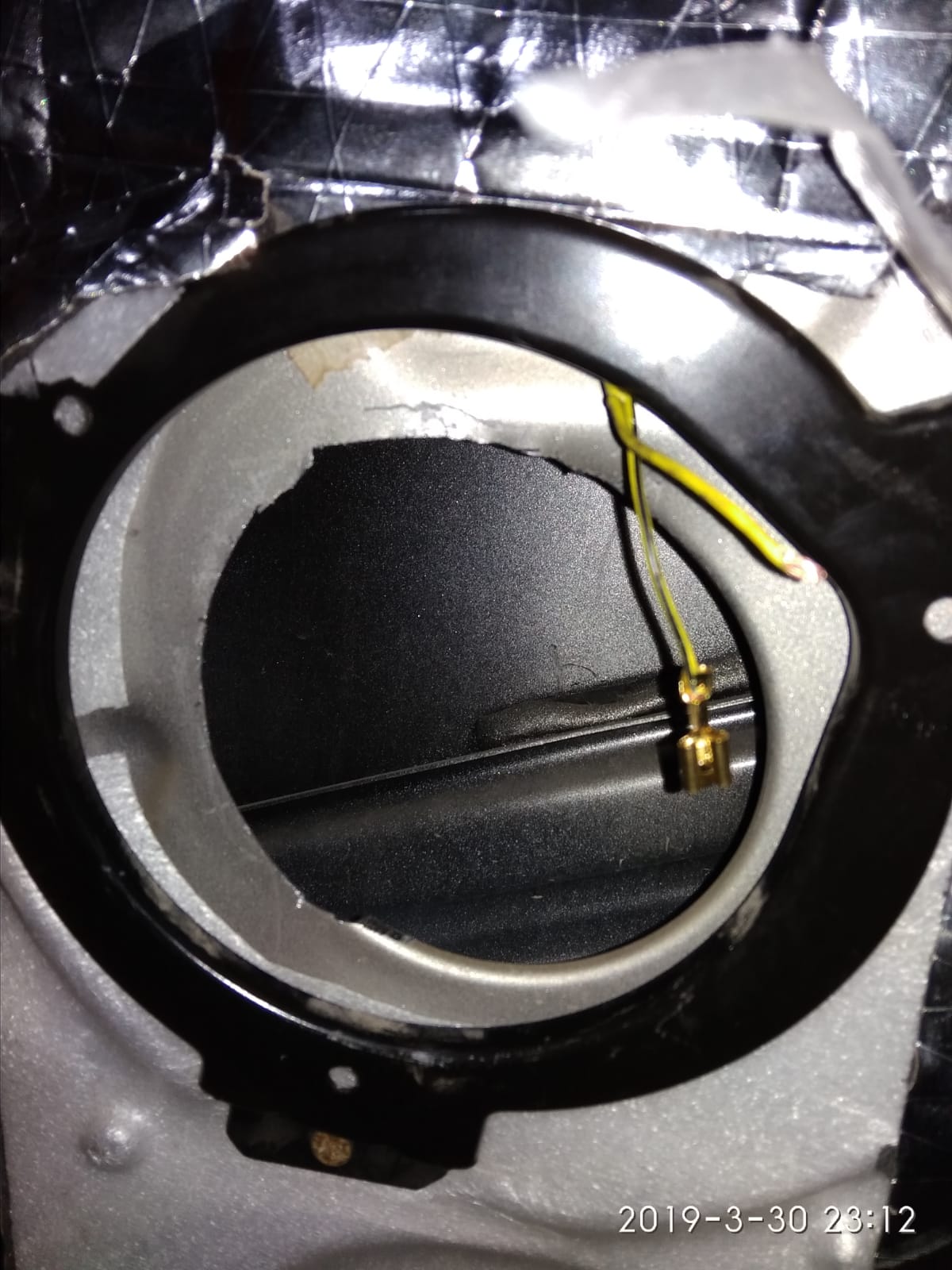

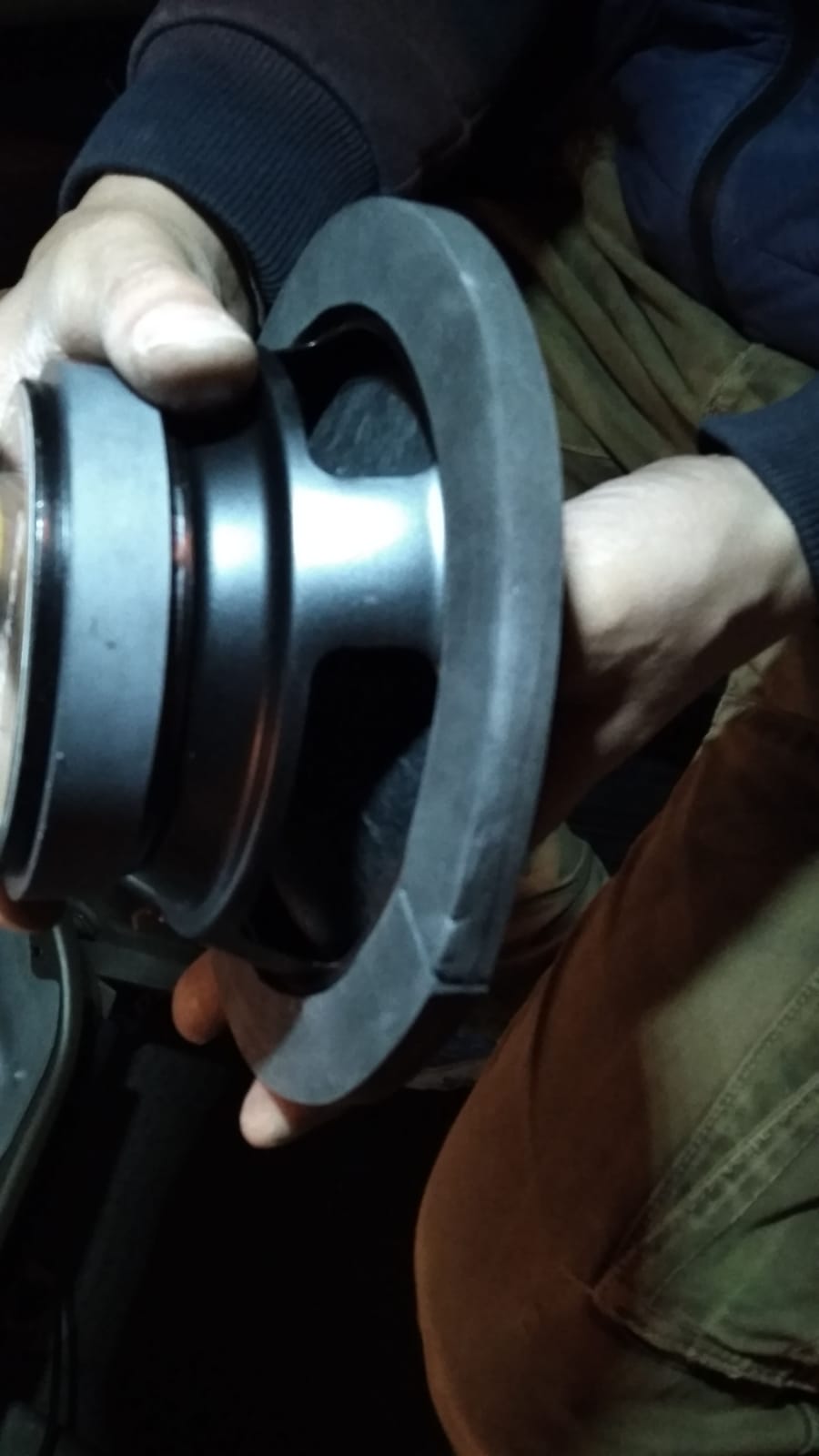

Ben mıknatıs için kapı sacını kestim orijinal kasnak dar geldi onunda önüme 1.5 cm lik sert fitil koydum olayı çözdüm yarın iki araç daha yapıcaz resimlerini çeker atarım

Bu şekilde yaptık 3 adet D3 IMG-20190331-WA0007.jpgIMG-20190331-WA0006.jpgIMG-20190331-WA0005.jpgIMG-20190331-WA0004.jpgIMG-20190331-WA0008.jpgIMG-20190331-WA0007.jpgIMG-20190331-WA0006.jpgIMG-20190331-WA0005.jpgIMG-20190331-WA0004.jpgIMG-20190331-WA0008.jpgIMG-20190331-WA0007.jpgIMG-20190331-WA0006.jpgIMG-20190331-WA0005.jpgIMG-20190331-WA0004.jpgIMG-20190331-WA0008.jpgIMG-20190331-WA0007.jpg

13 cm lık takıldı pıoneer orjinalını kopararak ıcınden aldılar aynı yerıne vıdaladılar sokme takma gıbı bışey olmadı bende
Bu 16 cm midrange mıknatıs büyük üstünde yine 16 cm Pioneer midbas vardı onda mıknatıs boyutu ufak olduğu için kesme biçme yapmadan takmıştım mıknatıs boyutuyla alakalı yani alacağınız hoparlör orta ve üst düzey ise kesmeden 16 cm takılmaz
