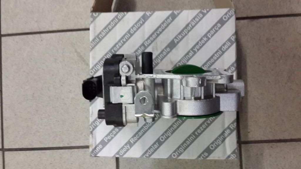

Tamam aynısı bende vardı bak eski parçayı fotolarımı inceler sen görcen beyazbi kutunun üstünde

Çok pahalı servis bana dua et garantin var dedi yoksa 800 dedilerdi
18.783
18.783
18.783
18.783

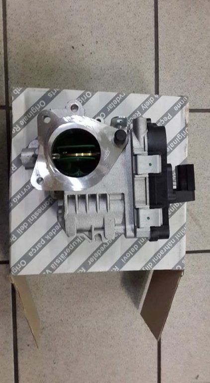

1.6 D3 gaz kelebeği italya dan geldi iyileşme yapılmış

Tamam gaz kelebeği fotodaki olan magnet marelli
