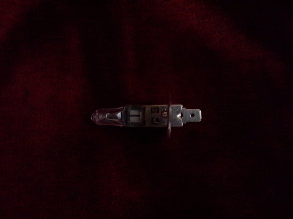

2016 aralikta doblo aldim.sis ampullerini degistirmek istiyorum soket tipini bilen varmi?
18.791
@deliboran
normal geçmeli soketli
18.791
