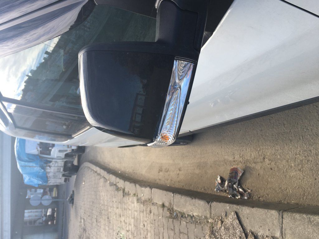

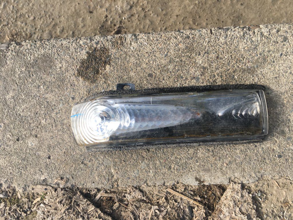

Sinyali çarptım, köşesi kırıldı;

Ata Sanayi Sitesinde Lahur Ticaretten 25TL'ye yeni bir sinyal aldım;

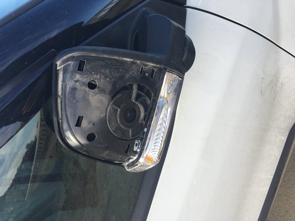

Önce üst kapağı sökmek gerekiyor ama ben sökerken tırnaklardan ikisini kırdım;

Tek vida tutan yeni sinyali değiştirerek işimi bitirdim. Sizde yapabilirsiniz ama tırnakları kırmamaya dikkat edin.

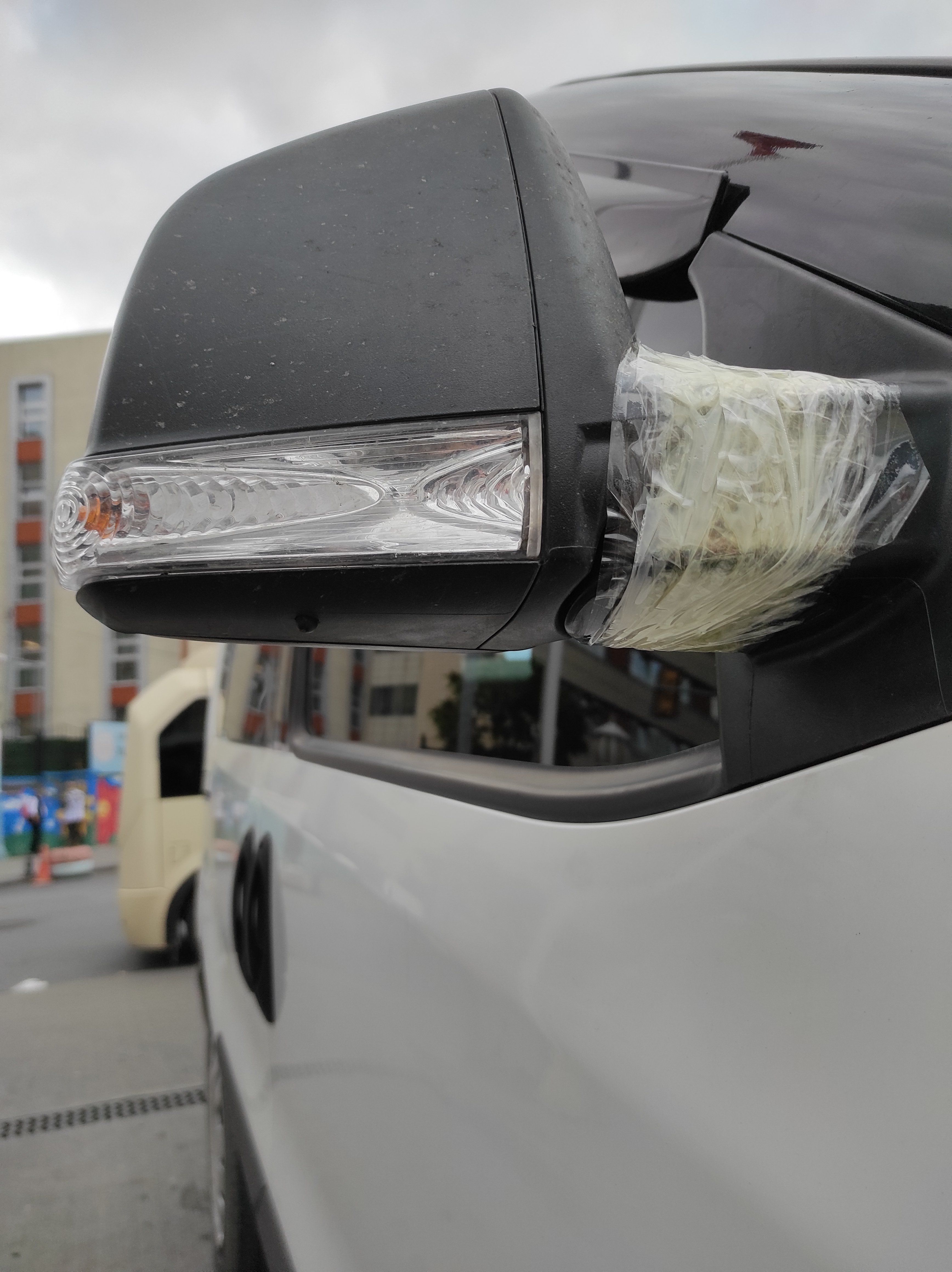

geçmiş olsun.benimde taş gelmiş galiba küçük bir delik açılmış.serviste değiştirecektim.sökerken aynanın camı kırılabilir dediler. bende vazgeçtim .gittim camcıda slikon sıktırdım su almasın diye.
