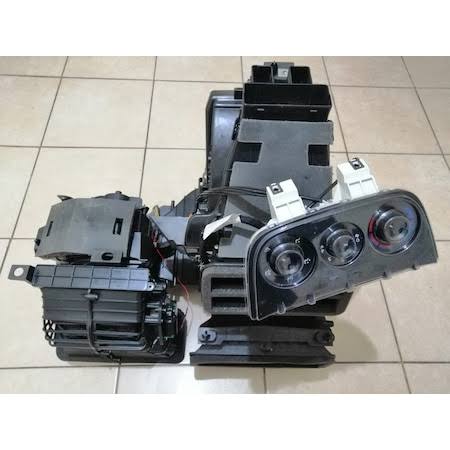

Arkadaşlar aracımın analog klima kontrol üntesini çıkma dijitalle değiştirebilirmiyim uyum sağlarmı? aracım 2014 1.3 urban paket

Merhaba değiştiremezsiniz. Klima işi sadece kontrol panelinde ibaret değil. Göğüs içindeki kalorifer sistemi kalorifer kazanı tamamen farklı. Motorlu klapeler sensörler tamamen takılmalı. Uğraşılacak bir iş değil yani

katılıyorum.
dijital klimada auto özelliği falan var. analog klimada bu olmadığı için uyumsuzluk olabilir sistem düzgün çalışmayabilir.
