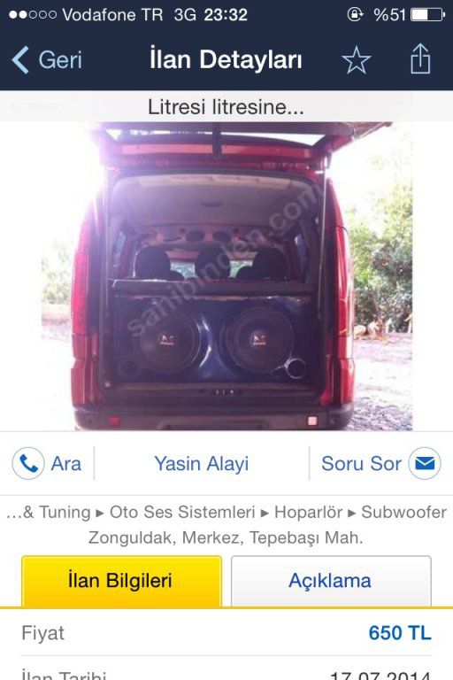

kapilar 16cm gogus 10 cm kqpiya ne takarsan tak ses alamayacaksin bunuda bil. Jbl mid takimlari var benim kapida ve hic bi sekilde tatmin edici degil koltuk engel oluyo tavana polyester yaptim cokta guzel ve hosta oldu istersen yardimci olurum sana resimde yakinlastir bak tavana bi takim one bakiyo bi takim arkaya bakiyo
