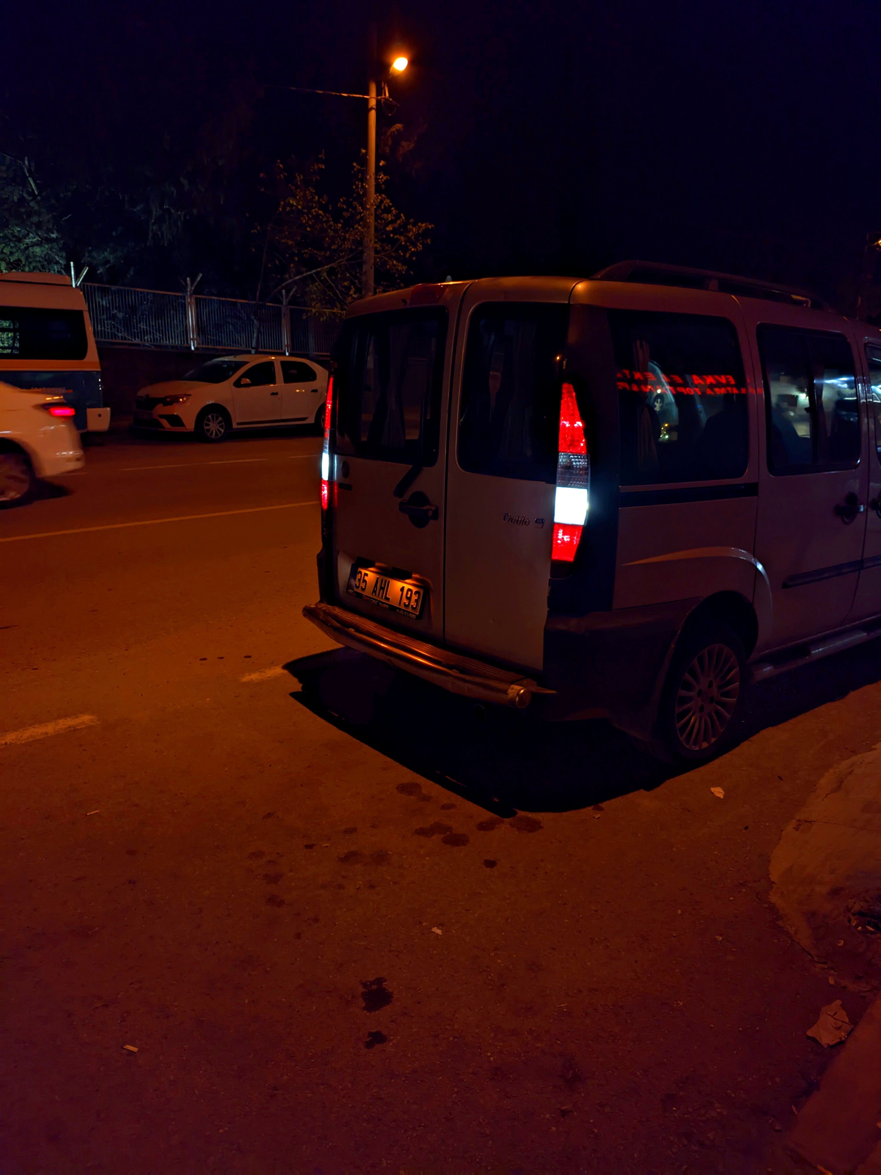

Merhabalar,
d1'in ve bazı d2'lerin sisleri biliyorsunuz ki sadece sol tarafta yanıyor. Sol arka sise gelen kablodan sağ tarafa bir hat çektim ve sorunsuz şekilde kullanıyorum. Bagaj bakalitinin alt kısmındaki şase havuzundan geçirmek istedim fakat kaynak noktalarından tamamen kapalı. Arka kısımda erişim noktaları ve kablo vs geçirmek için birsürü uygun yer var. Sağ arka stopta bir adet P21-5W (pinleri ortaya merkezli tek/çift duy fren ampulü) yuvası bulunuyor fakat + alması için gerekli duy yayı bulunmuyor, sağ arka sis yuvasında küçük bir aralık bulunuyor, (dört köşeli) 2.5mm çapında bir delik deldim ve 0.75 çok damarlı kablonun ucunu uzunca açıp yuvarlayıp sıvı conta ile ampulun + duyuna denk gelecek kısıma yapıştırdım. Kendi rölesi ve sigortası fazlasıyla yeterli, ışık kesinlikle göz almıyor ve parklarla eşit yanıyor (sağ tarafın soldan daha az yanması için 1267 tek duy fren ampulü kullandım ve sağ parkla tamamen aynı şekilde yanıyor.) Maalesef acele ile yaptığım bir iş oldu dolayısıyla fotoğraflarını çekemedim, deldiğim yeri işaretlediğim temsili bir resim atıyorum.
Maaliyet: 0tl
Malzemeler: 2x0,75 kablo ~1.5m (ilerleyen zamanlarda herhangi bir uygulama yapmak için yedek kabloya sahip olmak istediğimden ötürü) Elektrik bandı, bez bant, sabır, fiat mühendislerine sövme profesyonelliği (o arka stop somununu biraz daha uzatıp şasenin içine düşmesini engellesene olum?
Maaliyet: 0tl
