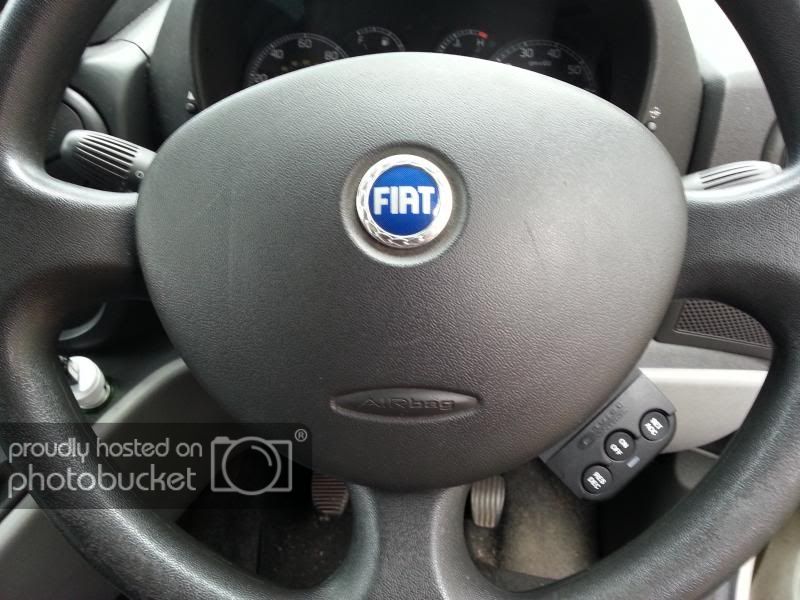

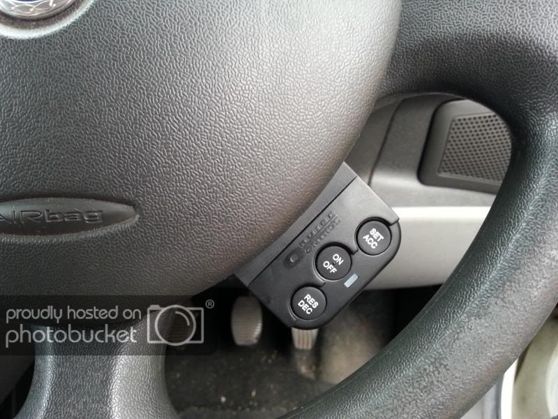

d2 dobloların alt yapısında yazılımlarında hız sabitleme yazılımı yok malesef. biz hep varolan orjinal sistemi çalışır hale getiriyoruz bu yüzden %100 emniyetli. d2 ye yapılmasının tek bir yöntemi var o da üniversal tip hız sabitleme. türkiye de satışı yok yurt dışında 350-400 dolar civarına satılıyor
    95 KB · Okunma: 16
    72,3 KB · Okunma: 16
