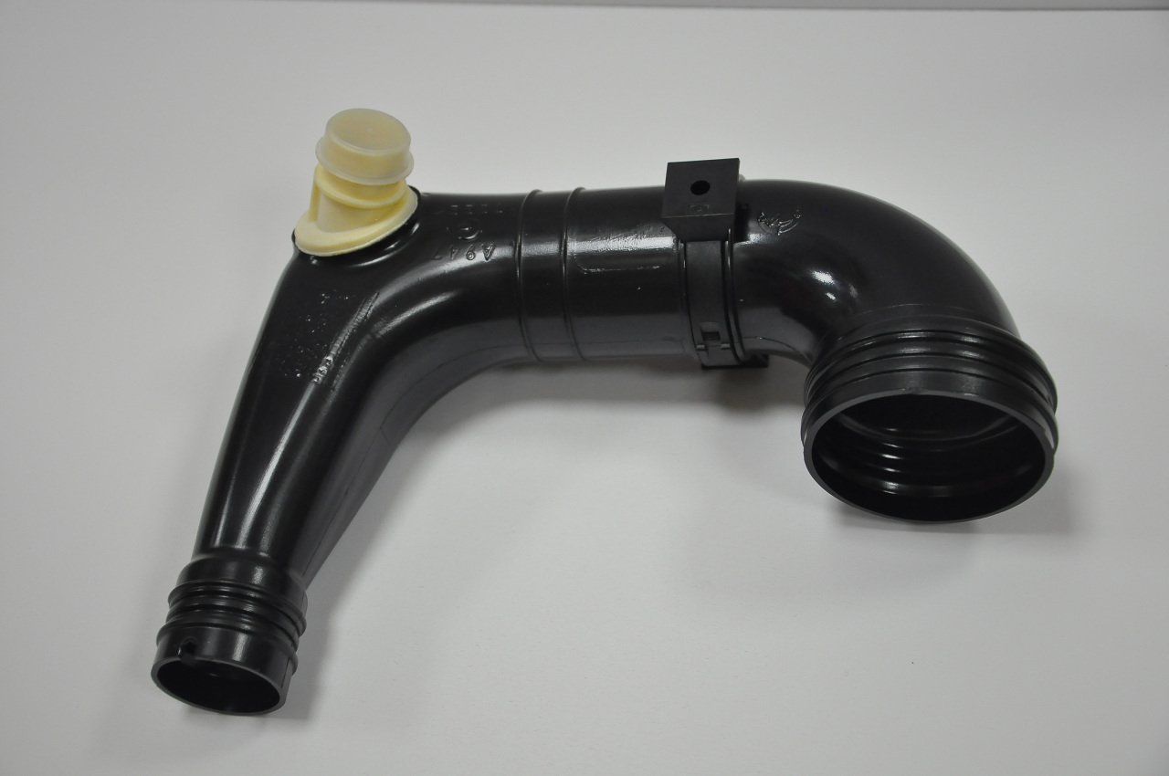

Sorun bu boru yırtılmış bağlantı yerinden değişti cekis inanılmaz değişti ve fasirti sesi düzeldi.

bu parçanın adı nedir?

Turbo giriş hortumu hava filtresinden turboya giden boru cekis aynı devam ediyor yalniz bilginize egr manifold temizliği yaptircam

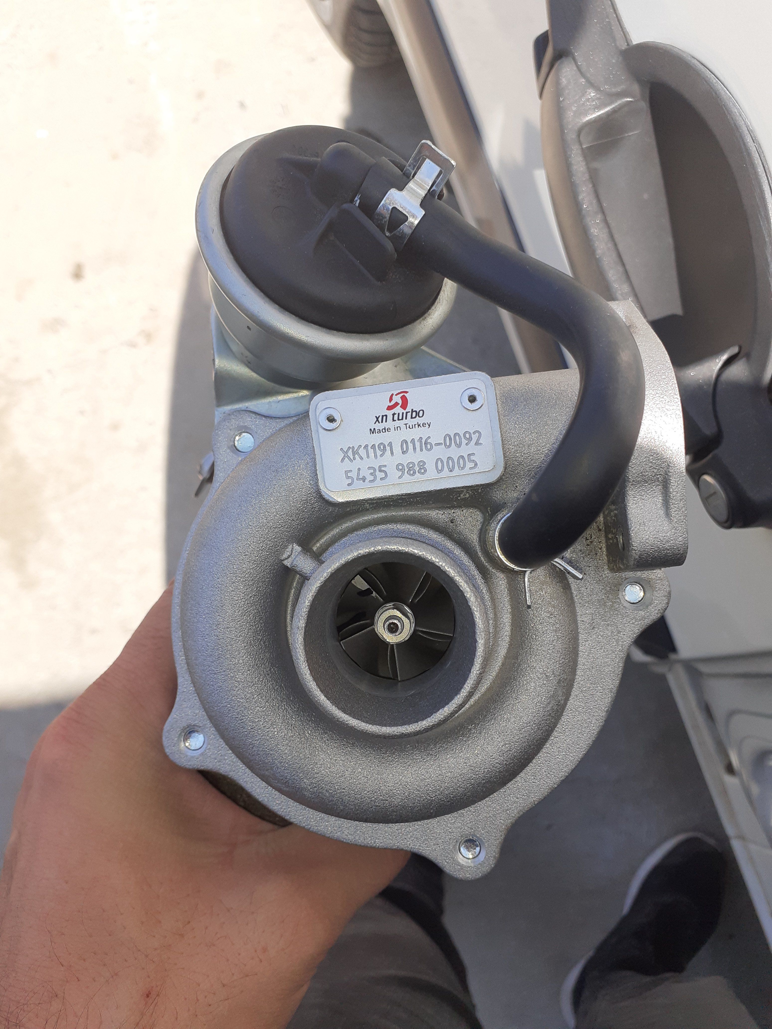

Bugün turbo değişim yapıldı cekis on numara oldu yokuşlarda çekmesi düzeldi

620 turbo 150 yag 20 filtre 200 işçilik
Tuttu

620 tl ye yeni turbo almış olamazsın tamir yaptırdın sanırım yada tamirli aldın çünkü ben daha 1 hafta önce tamirini 1100 tl ye yaptırdım.
Yan sanayi almış herhalde. 1.3 lerin ucuz. Bizim turbo 3 4 binfelan. 1.9 jtdfarkı.

Böyle bi fark mı olur 1900 tl bizimkinin yan sanayisi :(

Evet 1.3 75 bg 620 den başlıyor 800 de var 1800 de orjinal 1800 civarı tamirine 700 istedi tamirci sonuçta sifir sıfırdır egr iptal olmuş bende o da cekis dusururmus egr ya tekrar yapılcak yada yazılım silincek diyor böyle bisey var mı
