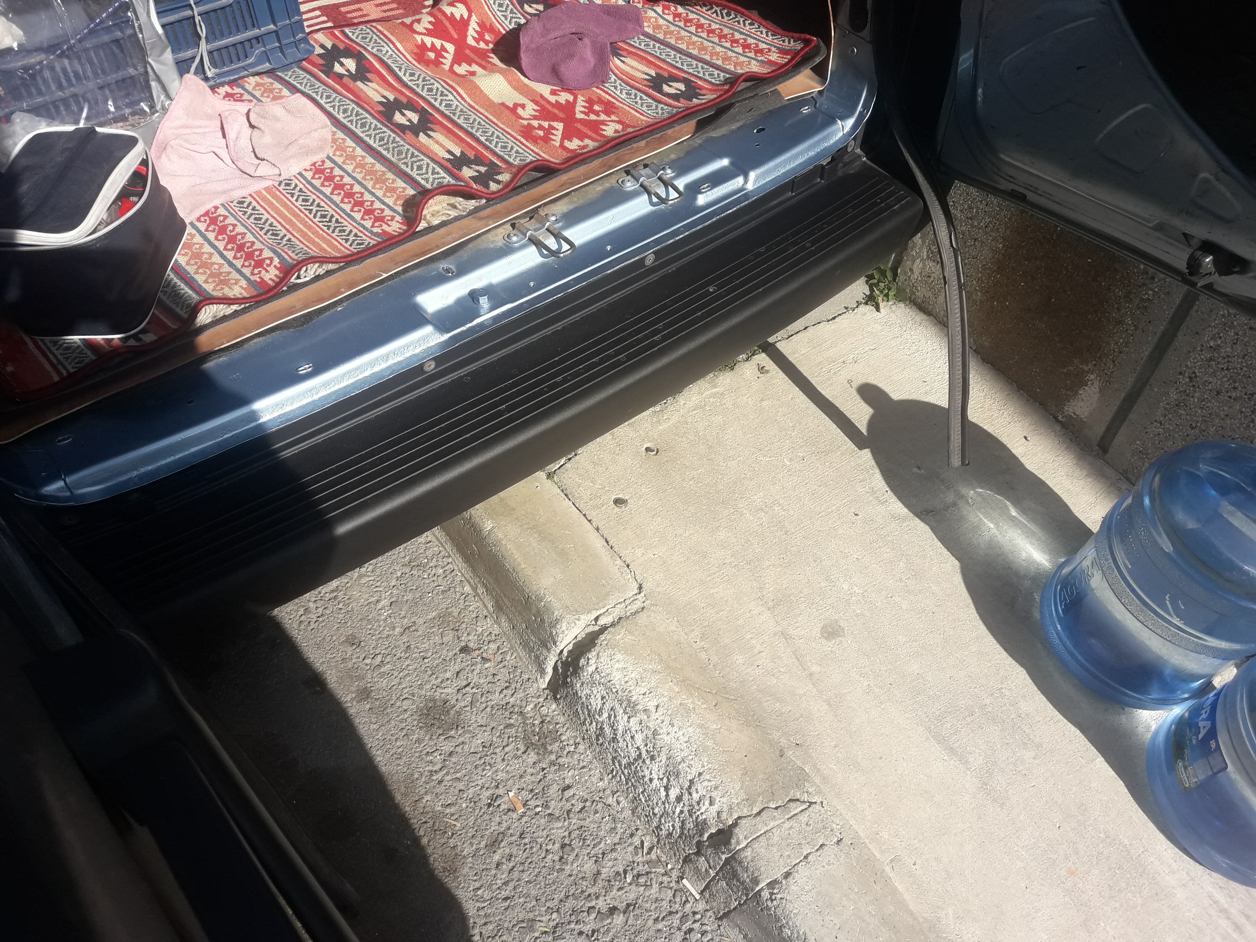

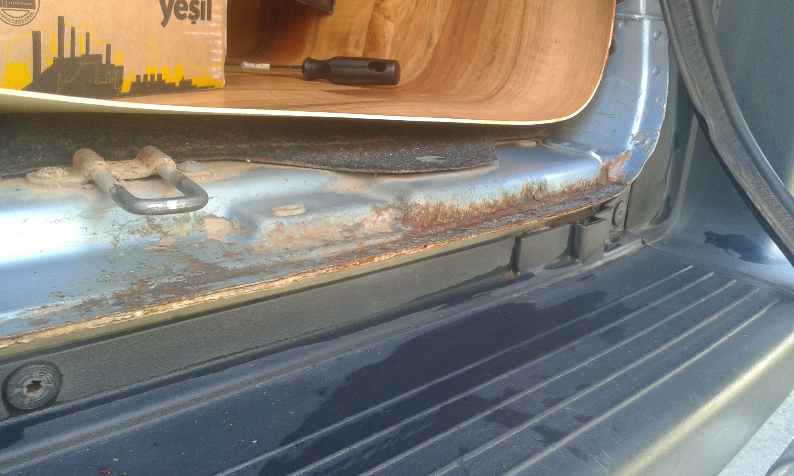

Merhaba arkadaşlar, yakın zamanda farkettigim bir durumu paylaşacağım. D1 1.9 jtd aracım da fitil altlarında çürüme meydana gelmiş.. bununla ilgili ne yapabilirim..
Kaportaciya danışacağım. Yapacağı kazıma temizlik zımpara boya herhalde...
Ben de tel fırça ile kazıyıp üzerine antipas atıp ardından plastidip ile kaplayım dedim kendim yaparım ama içimde şüphe var..
Sizlerin başına gelen var mı? Fitillerde değişmeli herhalde bir şekilde şu alıyor. Yağmurlardan sonra bakıyorum hep nemli.
Aracı yıkayınca direk kuruluyorum. Açıp kurumasını bekliyorum. Amcamın d1 e baktım o daha berbat olmuş. Çürüme ilerlemiş. O 2001 model benimde ellemezsem 1 2 seneye öyle olur..

Fitilleride değiştirmek faydalı olabilir. Dediğiniz gibi temizlik boya işini hallettikten sonra plastik kaplama yapılırsa tekrarlamasının önüne geçilebilir sanırım.

Hemşehrim sıkıntı bölge kaynaklı bence, İzmir nemli ve uzun yağışların yaşandığı bir yer . Aracın içinde boya olmayan demir veya vidaları kontrol et belki oralarda da paslanma görebilirsin. En yakın sürede boya gibi koruyucu atıver. Geçmiş olsun

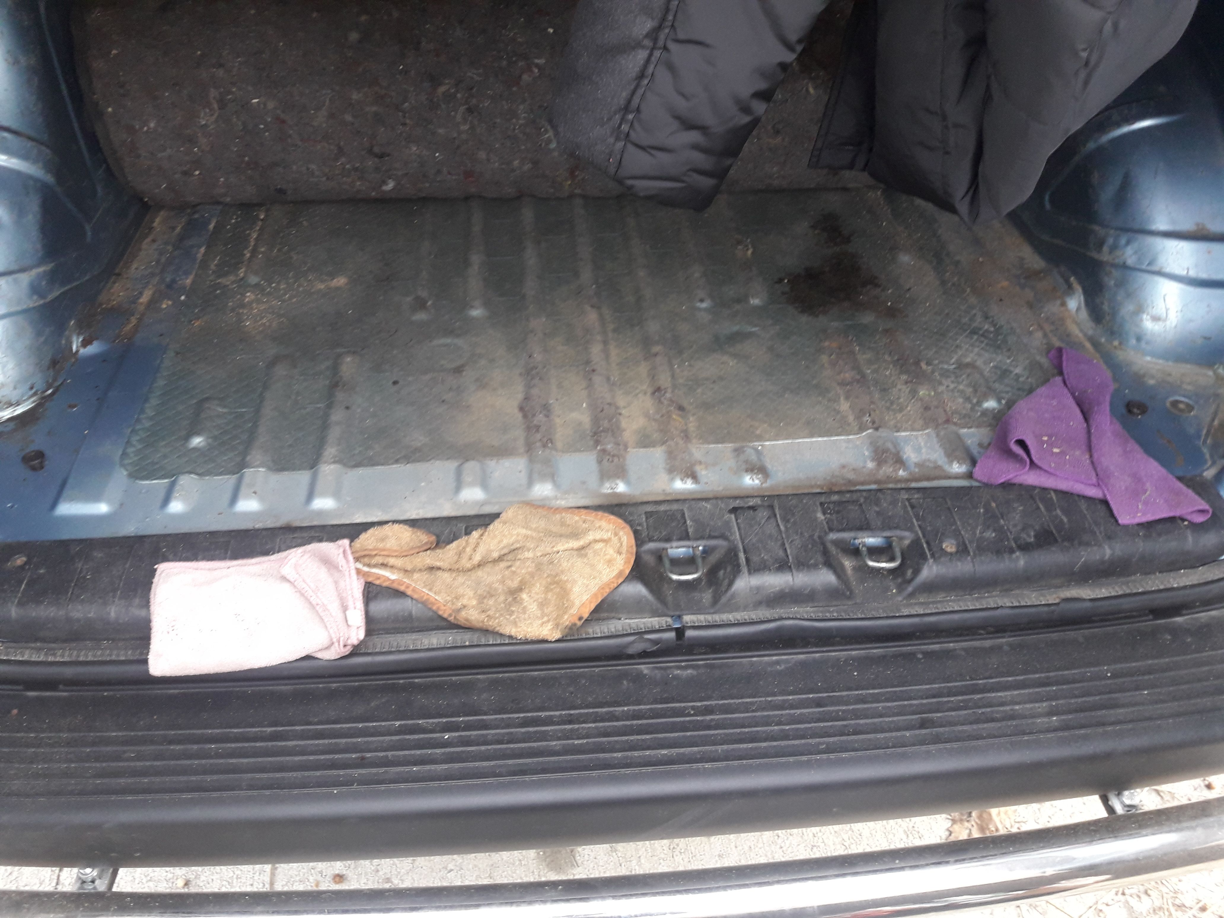

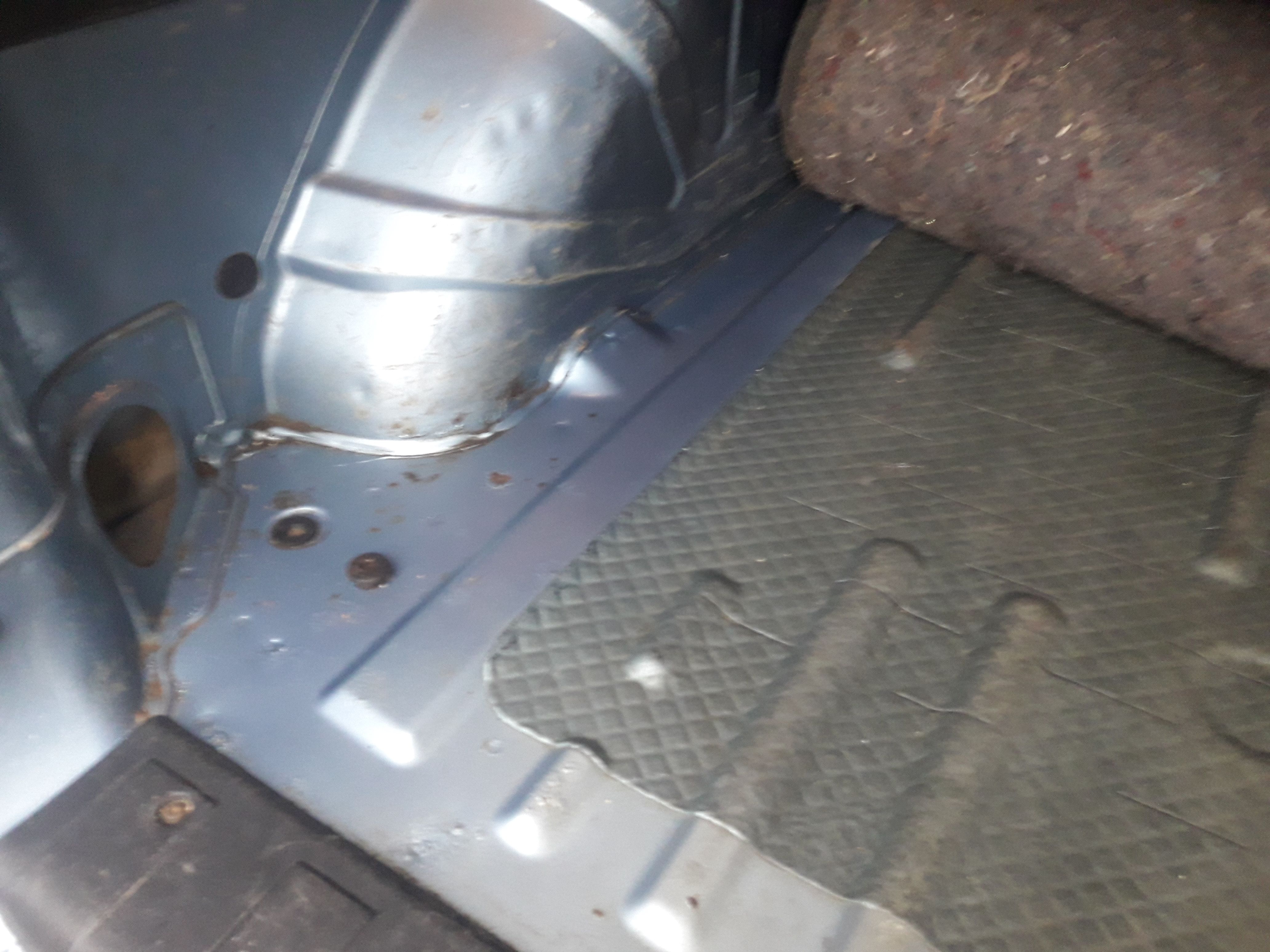

Geçirdiğim talihsiz kaza nin tamiri sırasında ekstra bedelini vererek çürük kısmı hallettirdim.. kafama takılıyordu. Şimdi ara sıra kontrol edip havalandiriyorum.. geçen de bagajı temizledim.. bagaj alt yalıtım eskimiş onu değiştireceğim daha sonra. Şimdilik sildim süpürdüm. Biraz takıntılıyım galiba :)))

çürüme kanser gibidir iyi temizlenmezse boya da antipas ta engel olmaz inşallah güzelce kazımıştır çürüyen yerleri geçmiş olsun benim de aklıma takıldı bide ben bakayım.

Doğru soyluyorsun valla bilmiyorum bakıcaz görücez.. 1seneye belli olur.. dedigin gibi devam ederse baska ustaya temizletir boyatirim.
Evet herkesin bakması lazım.. çok müsait bölge. Özelikle bagaj hali altı.. nokta nokta kabarcıklar olabiliyor... nem ile paslanmaya Müsaid.
^^ Geçn pazarcı bir abi gördüm herhalde 2002 2003 doblo ile bu işi yapıyor. Arkaya ıslak agir kasaları koymaktan Bagaj daki bakalit kırılmış.. kilit tutan u demirler çürümüş gördüm. Çok dikkat edilmeli. O araçtaki gibi olsa iş cok buyur. Parca ekle kaynat vb.

Çok geçmeden müdahale etmişsiniz. İş için ekmekçide kullanılan bir D1 kasa Doblo görmüştüm bagaj tabanının hepsi çürükten halliceydi. Fitil altından yakalamanız iyi olmuş.

Evet tecrübe oldu, arkadaşlara da fikir verir kontrol her zaman iyidir. Halıları kaldırıp her zaman bakarım.. mesela ön taraflar,yağmur çamur kişin illaki paspasin altina halıya geçiyor. Dikkat etmek lazım...
Alt taraftaki o hali benzeri yalitim malzemesi neme paslanmaya müsait.

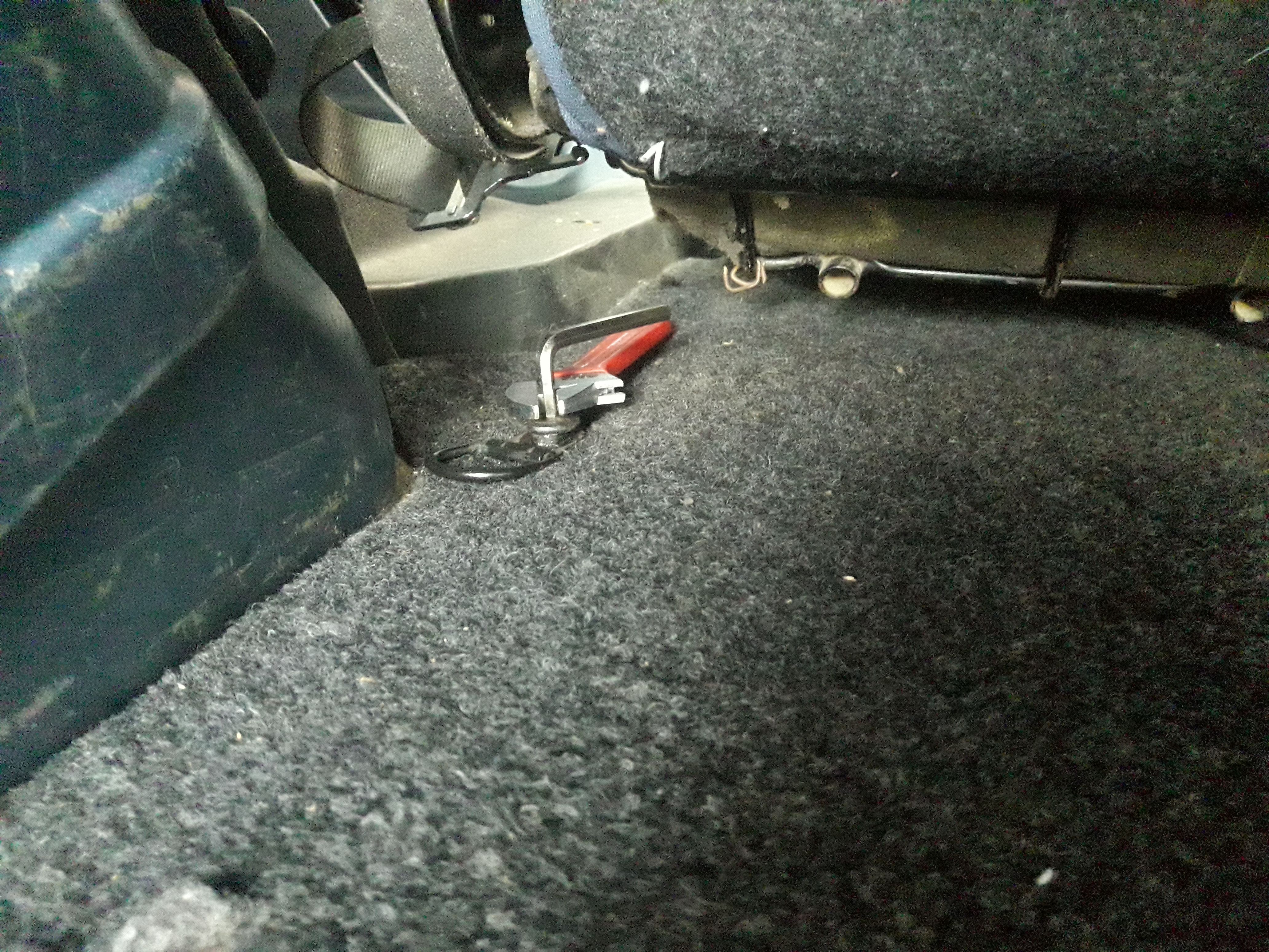

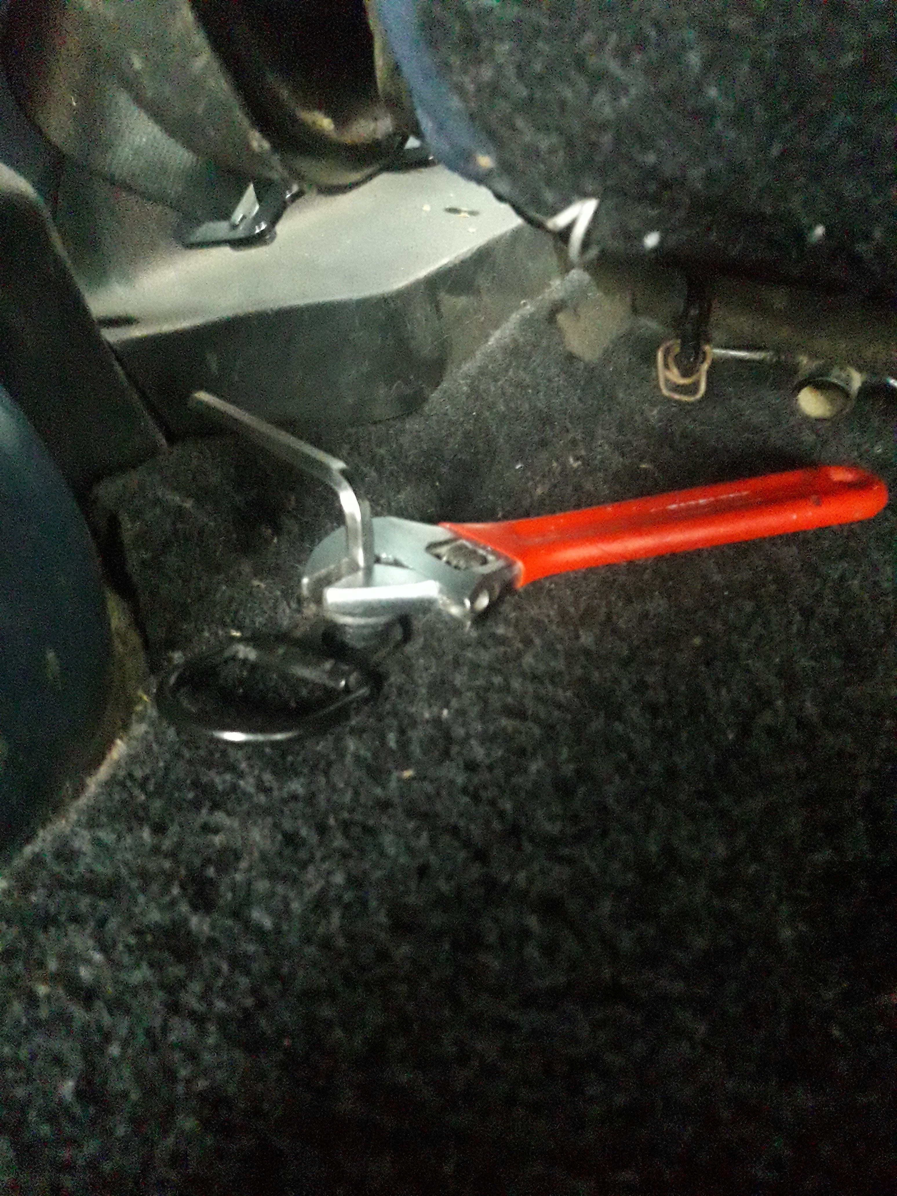

Hemşehrim o alttaki keçe gibi malzeme kaldırılabiliyor mu ?benimki sabit şekilde ve bağlama halkaları falan var . Ben üzerine 2 cm sunta kestirdim aldığımda ve öyle kullanıyorum. Bagaj keçesi üzerine hiç malzeme koymadım direk olarak
fthpl
19 Nisan 2018
Konu
9
480
29
Adınız
Talha Fatih Pala
Doğalgaz Teknisyeni
2005
Plaka
35DGV80
Yıldız Mavi
Toprağım 4 tane halkalı vida var alyan ile sökülüyor. Yalniz dikkat et yalama yapma. Benim halkalar çok paslanmış. Zorlandim ama actim..kendi yontemimi resimde gosterdim topragim. Sekil â. :koptum: Malum izmir.. nem çok..yagmur cok..
