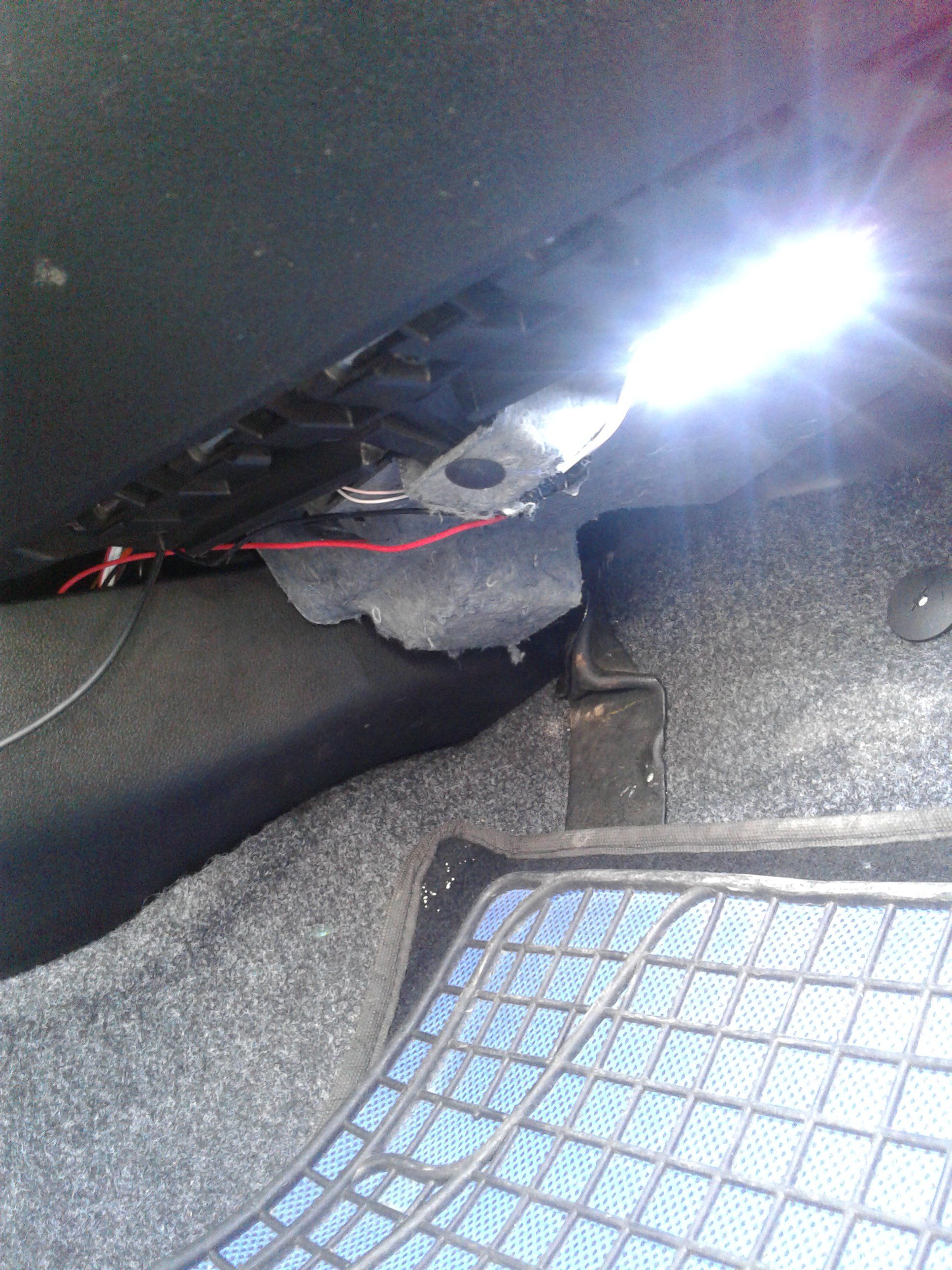

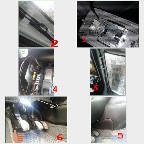

Merhaba arkadaslar d3 aracimiza kapilar açılınca yanan ayak alti aydinlatmasi yaptık. 1 numarali fotograf tavan lambasidır orda kirmizi (+) siyah(-) ve mavimor(kapıya giden) olmak üzere üç adet kablo vardir. Bagliycagimiz ledin artı(+) kısmını kırmızıya ledin eksi(-) kısmınıda mavimor renkli kabloya bagliycaz. Bağmak için 2 numaralı fotografta gösterdigim sol ön direkten inen kablolardan bize lazım olan kırmızı ve mavimor kablolardan hat alıp 3 numaradiki kablolar gibi aşşagı sallıyoruz. 4 numaralı fotografta göründügü gibi sigorta kutusunun önüne geliyor yukardan salladigimiz kablo.Daha sonra ordaki kabloyu araç içine 5 numarada gorunen kapağı açıp yan tarafa yolluyoruz ordan da arkaya dagitiyoruz. 6 numarada gorundugu üzere işlemimiz tamamlanmıştır.

Hayırlı olsun. Güle güle kullanın. Kapılar kapandıktan sonra inceden de olsa yanıyor mu ledler? Çok karanlık bir ortamda ancak belli oluyor yanıp yanmadığı isterseniz zifiri karanlık bi ortamda kontrol edin. Malum kış geliyor. Akü sorunu yaşamayın.

Tavan lambasina bagli oldugindan o ne zman kapanıyorsa ledlerde birlikte kapanıyor dediğiniz gibi akşam özellikle denedim yanmıyor

Ben doblomda da uygulamıştım. Şimdiki aracımda da uyguladım aynı sistemi. Dobloda çok bariz bir şekilde yandığı belliydi. Şimdiki aracımda da zifiri karanlıkta belli olacak şekilde yanık kalıyor. Önüne direnç atayım diyorum ama üşengeçlikten bir türlü yapamadım.
