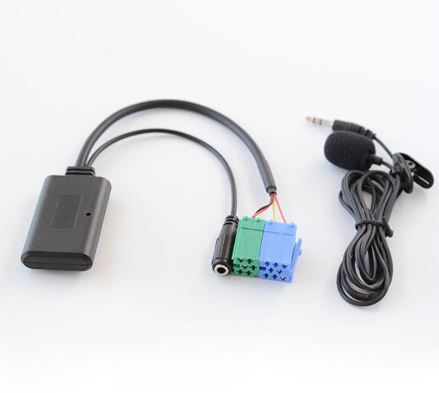

aynı mantıkla çalışan bluetooth lu üründen sipariş verdim aliexpresten vergisiyle falan 50 liraya maloldu. gelince onu takıcam. kabloyla ugraşmamak için.
Teyp yine aux modunda olacak ama telefon auxa bluetooth üzerinden bağlanacak.
Bluetoothlu cihaz

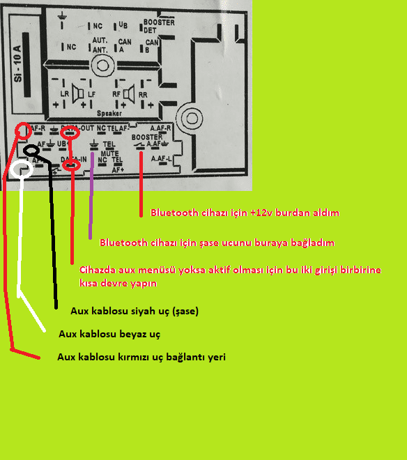

Bluetoothlu aux cihazım geldi. bağlantı soketindeki yerler farklı bir araç içindi sanırım. kendi aracıma uygun olarak aşagıdaki şemadaki gibi bağladım ve sorunsuz çalışıyor şuan. +12v u teyp cıkışlarından aldıgım için teybi açtıgımda blueetooh aktif oluyor teybi kapatınca kapanıyor. kontaga bağlı değil yani. Mikrofonuda oldugu için telefon görüşmesi de yapabiliyorum. Bütün kablolar ortadan kalktı çok temiz oldu.

Bende bu üründen mevcut, dişi kit olduğu için ucuna kendi aldığım erkek Aux kablosunu takıyorum. Arka koltuktakilerinde kullanması için yeterli uzunluk oluyor ve kabloyu teybin arkasından alttan torpido gözünden verdim pek göze çarpmıyor. Ses kalitesi olarak çok memnunun bir fark yok. Aux Kit (D3 kasada sarılar aux menüsü olan teypler için maviler aux menüsü olmayan teypler içinmiş. Ben yanlış almıştım satıcı sağolsun değiştirdi.)
