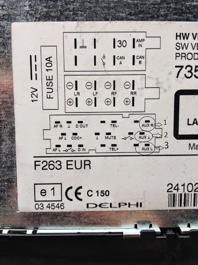

D3 VE LİNEA DA DENEDİM
Kendi aracım d3 onda denedim ve Ankara ekibinde 6 adet d3 bağladık(birisine 5mtlik kablo taktık)
Bi akrabamda linea var onda denedim track teyp vardı cd yi iptal etti cd ye basınca aux a geçiyor
(BÜYÜK İHTİMAL D2 LERDEDE ÖYLE OLUR DENEME FIRSATI BULAMADIM)
Gerekli şeyler bi tane aux-aux kablo ve teybin arkasına takmak için ufak metal tırnaklar(tam isimlerini bilmiyorum)

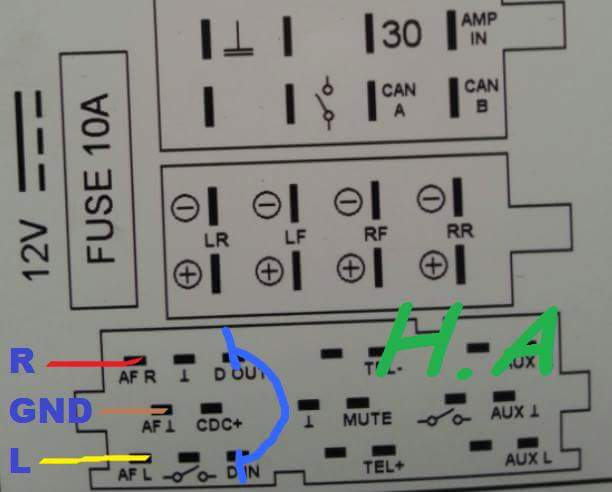

Aux kablosunun bi ucunu kesin 3damar kablo çıkcak uçlarına tırnakları lehimleyin
Kırmızı olan R ye
Sarı yada Beyaz olan L ye
Siyah yada Yalıtkansız olan GND ye bağlancak aşagıda resimleri paylaştım
İlk önce 1. resimdeki 1-2-3nolu yerlere bağlayın d3lerin bazılarında ve linea da öyle çalıştı(d2dede öyle olur sanırım)
Aracınız D3 se ilk şekilde çalışmadıysa 2. resimdeki şekilde bağlayın mavi ile işaretli yereri birbirine bağlayın
(yoksa hata veriyor)

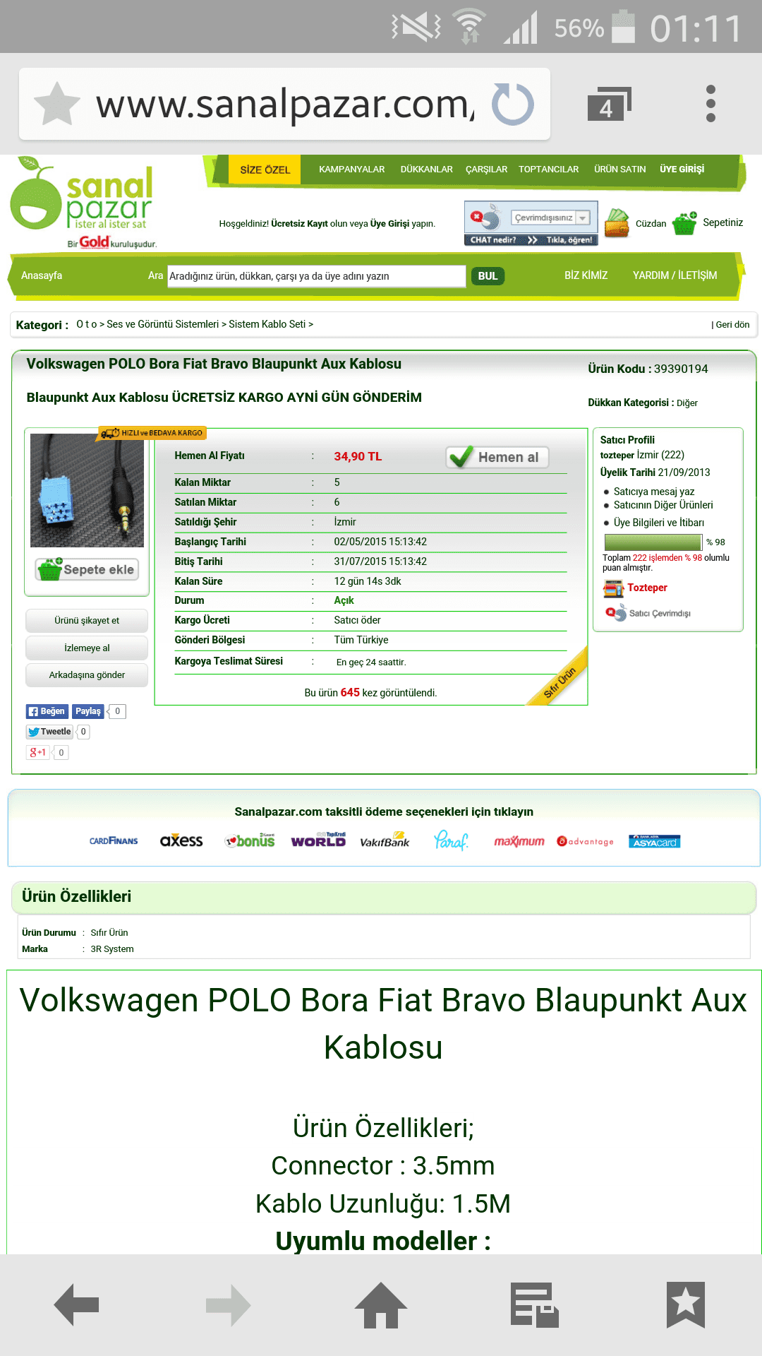

this HTML class. Value is http://www.sanalpaza
Site link i bem buradan sipariş verdim sana sadece yukarıdaki gösterilen yerlere köprü atman kalıyor kardeş.
Not: 2010 - 2014 arası doblolar için bu soket diğerlerine uyarmı bilmem kolay gelsin.

Link i ki kopyalayamadım :( ama resmini yolluyorum.sanalpazar da doblo aux kablosu diye arama yaparsan çıkıyor. Mavi soketli olanı seç ben ondan sipariş verdim ve bir sorun yaşamadım Screenshot_2015-07-19-01-11-10.png

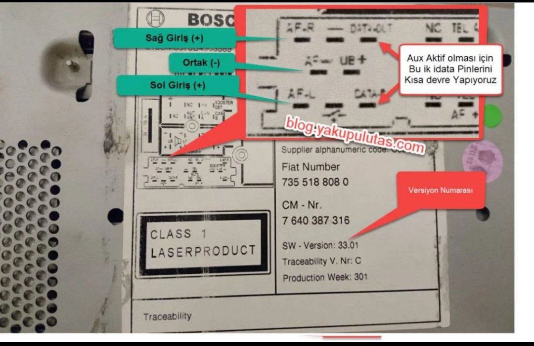

Üzerinden uzun yıllar geçmiş ama benim 2011 d3 doblom var gecen aux için bir yere götürdüm media tuşuna bastı aux yazısı çıkmadı ve çıkmayınca yapılamayacağını söyledi doğrumudur. başka bir yolu varmıdır. ankaradayım bildiğiniz yaptırabileceğim bir yer var mı.? saygılarımla.
sedat28
25 Aralık 2011
492
45
Sedat
Teknik Müdür
Premio Black
merhaba;
Doğru değil. Teyp söküp bakın versiyon v31.01 ve üzeri ise yapılabilir. Media tuşuna basınca aux aktif olabilmesi için data pinlerini kısa devre etmeniz gerekiyor.

te
Resimde detayları var.Eki Görüntüle 37029
teşekkür ederim bu bilgileri göstereceğim elektronikçiye sağolun.
