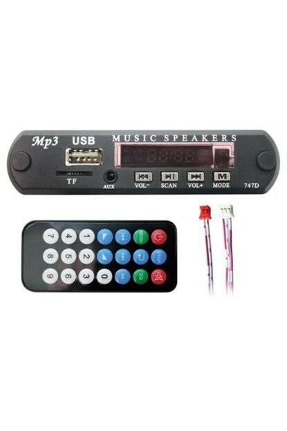

Selamın aleyküm Doblo ailesi merak ettim aşağıdaki resmi aracına baglayan varmı ben bağladım iyi bir cihaz tavsiye ederim bağlamak isteyenler e seve seve yardjm ederim gayet basit

İnternetten aldım tabiki yardımcı olur tavsiye ederim ise yarıyor cihaz aux cevirici diye yazarsan cikicaktir birde Doblo teyp aux soketi alman gerek top 80 tuttu benim
Sen hangi model teype uyguladın bide aux soketi nin aldığın linki atabilir misin
2012 model teybe yaptım linki atıyorum

Montajı nasıl yapılıyor fotoğraf video var mı yapamıycak olursam hiç bulaşmıyım
Yaparken viedo çekmek aklıma bile gelmedi ama haberlesirsek sana tek tek anlatırım nasıl olacağını

Bu aux kablosunu nerden dışarı alıcaz yardım eder misiniz
Ben usb çevirici taktım teybin arkasından kabloyu vites körüğünün oraya verdim körüğü söktüm kabloyu oradan çıkardım körüğü yerine taktım çentikle tutuyor zaten aparatı torpidonun üzerindeki göze koydum gözede batmıyor yada silikonla torpido altına bir yere bağlanabilir bitişik olunca sırıtmaz.
Tebrik ederim bende aux soketijj oraya taşımayı düşünüyordum ama bir türlü yol bulamadım
