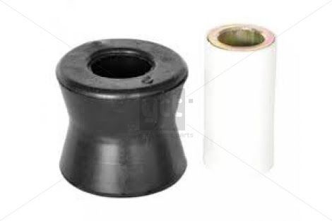

Merhabalar arkadaşlar herkese hayırlı sağlıklı günler Araç d3 2014 1.3 safeline 90hp km 44000 hafif çukurlarda yokuş inerken bazen ve badallı yollarda arka taraftan lakur lukur takur tukur siddetli sesler geliyo neyden olabilir acaba başına gelen var mı veya fikri olan?

Arka amortisör burçların arızalı

Amortisörler un üstünde yumusak plastik var şase ile amortisör arasındaki belki yipranmissa oda ses yapabilir abicim sadece bi fikir benimki ama yinede ustalarimiz daha farklı düşüne bilirler çünkü o plastik 10 TL amortisörler 350 TL basıma geldi benim eski araçta amortisörleri değişirler olmadı o takozu degistiler ses gitti
