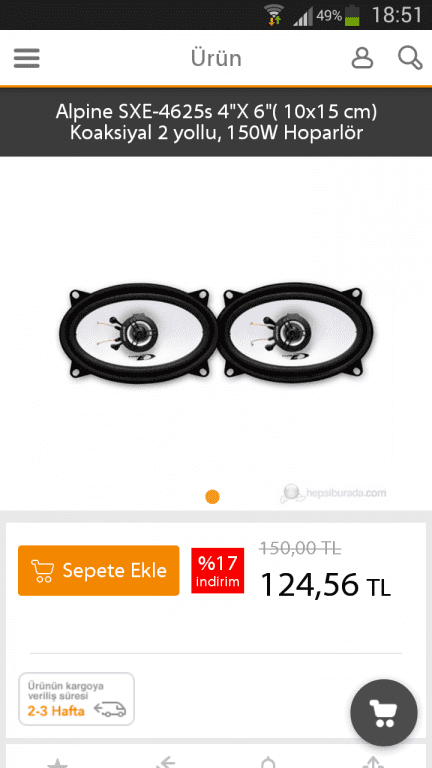

Geçen sene bu ürünü hepsiburada dan 85 tl ye almıştım. Bu tarz alman lazımScreenshot_2015-12-04-18-51-58.png

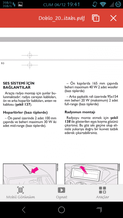

D2 deki hoparlör ölçüleri

10cm lik diye biliyorum umarım yanılmıyorumdur. D4 te önler 13 arkalar 10cm

D2 kasaya arka plastiği egeliyerek 13 cm takanları duydum mantıklı aslında denenebilir.

Geçen sene bu ürünü hepsiburada dan 85 tl ye almıştım. Bu tarz alman lazımEki Görüntüle 4435
Arada 45 liralık fark var peki ses kalitesi nasıl bende 2008 doblo var teyp değiştircem orjinal var anfi BASS yok sadece aldığım teyp ve güçlü hoparlör ne önerirsiniz..
