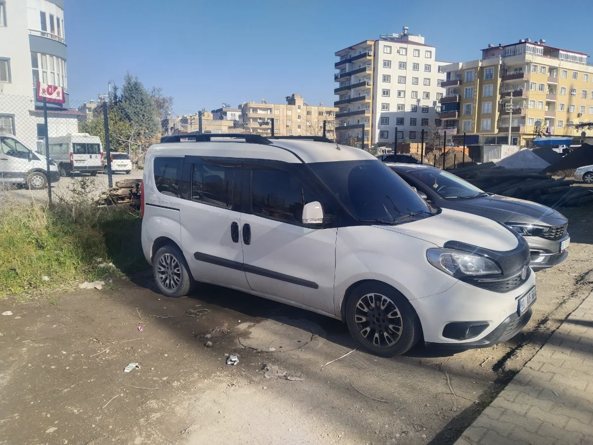

Merhaba 2016 1.6 geniş aile Doblo araç aldım aracın önü düşük gibi geliyor bana usta baktı bu yayları ısıtıp basmışlar dedi yayları değiştirdim ama hala düşük görünüyor amortisörler de sorun yok bunlar böyle mi yoksa baktirmam gereken başka yerler var mı

Lastik ölçüleri 205/55/16
Normal yuk onde oldugu icin one basik durur etrafinizdaki doblolari gozlemlemediniz mi? 55 yanak dusuktur yuksek olmasi icin genelde 60 yanak kullanilir
Baktım evet ama birçoğu yüksek benimkinden lastik ebatindan farkedebilir mi o kadar
Tabiki fark edet
Orijinal ebadı 195 60 16 mı bunların?Lastik değiştirmeyi düşünüyorum orijinal ebatları buysa
205/55/16 maalesef aracı düşürüyor. asfaltta gayet iyi fakat asfalt harici kötü

Önceki yayları ısıtıp basmıslar yaylar vuruyordu o sebeple değiştirdim az çok anlarız herşeye ustaya gitmem
