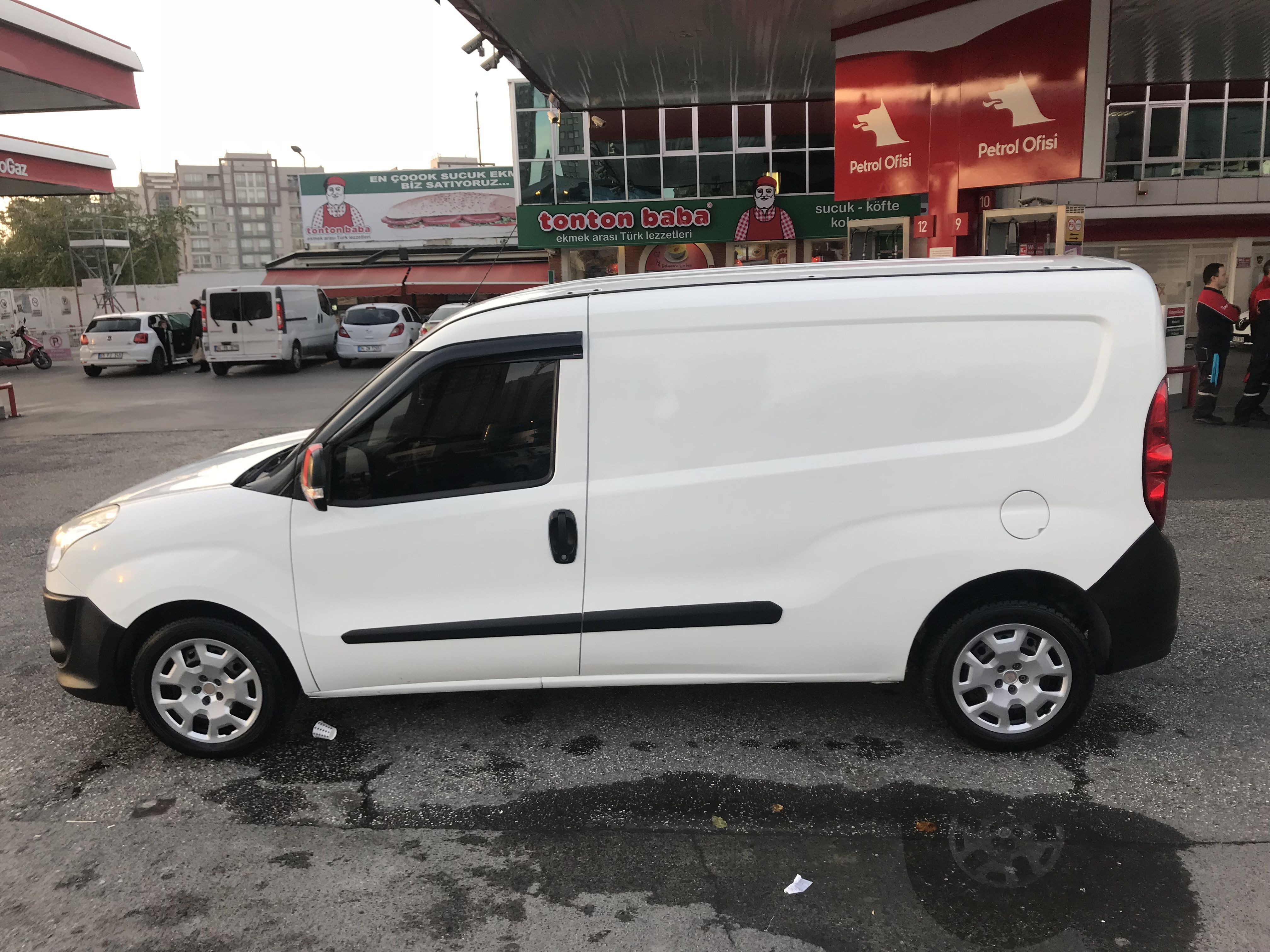

Hayırlı günler cümleten aracım 1.3 maxi panelvan yaklaşık 5 aydır aracımda kuş sesi var fakat aracım ısındıktan sonra ses kesiyor ustaya gösterdim turbo dedi çekişte sıkıntı yok canavar gibi gidiyor şimdi satacağım aracı hala aklımda soru işareti kimisi dedi egsoz manifot olabilir diye yardımcı olursanız sevinirim saygılar

Isınınca gidiyorsa dedikleri gibi eksoz kaçağı ,v kayış vergisi veya zor ihtimalle volan
