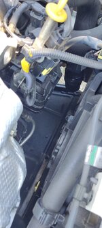

Dün aracın altını toprak bir çukura düşünce vurdum ve ön sol teker davlumbaz plastik parça kırıldı
Başka bir şey var mı diye baktığım da alt plastik koruma üzerinde yağ sızıntısı olduğunu gördüm
Kaputu açıp baktığım da iki yerde yağ kaçağı gördüm
Bayram öncesi tatil arefesinde bulunduğum yerde de pek düzgün sanayi olmadığı için bayram sonuna İstanbul a döneceğim sorun yaşar mıyım diye tedirgin oluyorum
Resim ekledim anlayan arkadaşlar bilgi verirseniz ona göre hareket edeyim teşekkürler

Yağ çubuğundan kontrol edin ara ara. Ama bu kaçak vurma kaynaklı değil gibi öncedende olabilir sanki.
Vurma dan kaynaklı değil önceden varmış fakat çukura düşmek bakmaya sebep oldu
Araç bakımlı diye pek dikkat ettiğim yoktu
Bu kaçak kısa sürede sorun çıkarır mı bilgi almak istemiştim
Dediğim gibi kontrol edin. Sıkıntı olmaz inşaallah. En kısa sürede yaptırmak en iyisi.
Yağ kaçağının şakası olmaz yangına davetiye çıkarabilir bölgeyi yıkayıp bakmanızı tavsiye ederim motor yağı mi fren yada direksiyon hidroligimi iyice bakın derim.
Fren yada direksiyon hidroligi ise başınızı ağrıtabilir.
Motor yağı sanırım hidrolik olan bölgelerde değil

intercooler radyatörü hasarlı rüzgarla beraber yagı muhafazaya vermiş kontrol ettırın ıslık sesı de geliyor olmalı egr sisteminden yag kacırmaz yag ile egr sisteminin baglantısı yok yada vakum turbo boruları başka o tarafta yag ile çalısan komponent yok
Merhabal dostlar..Aynı sıkıntıyı 7-8 ay yaşadım..Aracı bir dostuma vermiştim .yağ ılave ederken fazla koymuş..aynı görüntü bende de vardı.motor hararet yapınca yanık yağ kokusunu içeri veriyordu..bu sebeple mi bilmiyorum ama ben sürekli yağ seviyesini kontrol ederek kullandım..
Sonuçta tamirciye gittim gösterdiğiniz yerde vakum pompası..Tamirci vakum pompasının contalarını değiştirdi şimdilik halloldu gibi duruyor..
Bu arada motorun yağlı kısımlarını elinin girdiği yerleri vd40 la temizleyebilirsin.Boruları çatlatmasın diye onu tercih ediyorum motor tertemiz.
Bu yağ Kaçağı zamanla çoğalır. Ama şuanlık yoğunluk gözükmüyor. Kaçırdığı 2 yer var 1-vakum pompasının motora sabitlendiği yerden 2- yağ dolum borusunun altındaki conta dan. Bu parçaları orjinal al değiştir. Tek dikkat edeceğim vakum pompasından gelen yağ manifolda geliyor onu arada temizle. Yağın çıkabilir. Tabiiki benim görüşüm. Aynı sorun bende vardı bu hafta orjinal parçaları tedarik ettim değiştirdim. Orjinal parça alın. Geçici sıvı conta VS ile uğraşmayın. Çözüm olmuyor. Sadece masraf ve zaman kaybı.
Kolay gelsin
Bahsedilen parçayı yolda görsen almassın 🙂
Vakum Pompası Contası
Yağ Dolum Haznesi Contası ve değişimi .
