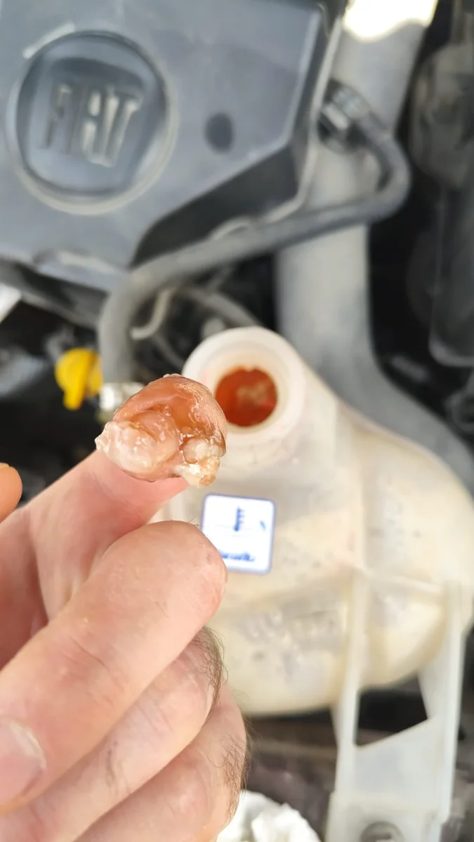

Arkadaşlar merhaba;
2015 Doblo 1.6 mj 105 hb aracımın motor soğutma sıvısı içerisinde yağ ve köpüklenme oldu muhtemelen yağ soğutucusunda problem var, yedek parça, usta ve dikkat edilmesi gereken noktalar hususunda her türlü öneriye açığım desteklerinizi bekliyorum.

km nedir?
Antifriz var mıydı araçta? Aracı 2.el olarak mı aldınız? Yağ soğutucusunun daha yüksek km'lerde sorun çıkardığı görülüyor genellikle. 2.el olarak aldıysanız km ile oynanma durumu olabilir mi?
4 senedir bende araç sadece antifirizle kullandım km orjinal 4 senedir 60 bin km'den beri bende araç. 2 ay önce triger set + devir daimle birlikte değişti Shell marka antfiriz kullandım.
Hararet göstergeniz 90 dereceye ulaşıyor mu?Musluk sesi gibi ses geliyor mu araç içerisine?Size tavsiyem yetkili servisin antifrizini kullanmanız. Her kırmızı antifriz aynı değil maalesef.Hatta kampanya dönemine denk geldiğinde sanayiden aldıklarınızla aynı fiyata geliyor.
bundan önceki antifriz neydi.farkli antifiz kullanimi benzer seyler yapabiliyor.organik inorganik karisincada boyle olabilir.imkanin varsa once 2-3 sefer saf suyla antifrizsiz temizleme yapmanda fayda olabilir.ama hep ayni antifrizi kullaniyorsan sogutucudan suphelenmekte haklisin.
Su haznesinde yag tortulari goruyorsaniz onlemi alin sogutucuyu degisin bazi parcacilar komple yag kutugunu satmaya calisir kanmayin sadece sogutucu degisin.Onlem almazsaniz patladiginda tam sıkinti olur.Antifiriz bilindik kaliteli markalardan kullanin yeterli servise gidip opulmeyin
Bundan önce fabrikanın koyduğu antfiriz vardı herhangi bir ekleme yapmadım devir daim değişince antrifizide değiştirdim komple Shell'in antfrizi ile
Hararet göstergen 90 dereceye ulaşıyor olayı fark ettiğimde şehir dışında idim. Yaklaşık 300 km yol yaptım üstüne
bnce bi temizlet saf suyla guzelce bana pek yağ karismis gibi gelmedide antfirizlerin reaksiyonu gibi geldi

Güncelleme!!
Aracı ustaya gösterdim herhangi bir sorun yok dedi antfriz değişimi yapıldı şimdilik sorun yok inşllahta olmaz
