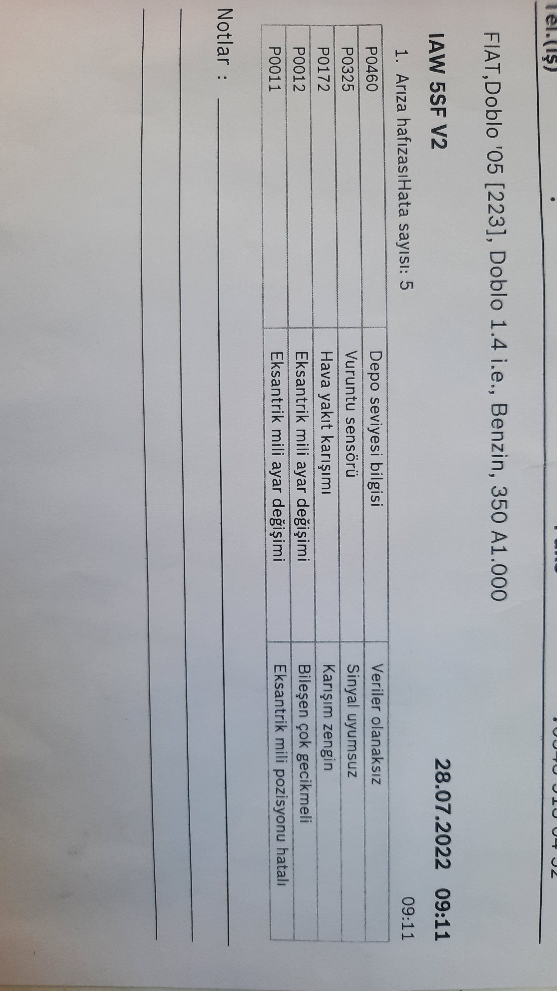

Aracım sabit devirde giderken arza lambası yakıyor 3000 devri geçmiyor mekanik olarak değişmeyen hiç bir sensör veya parça yok komple sıfır motor ama arza devam ediyor beyinci mekanik diyor usta beyinden diyir sizce bilen başına gelen varmı arza beyin mi çoğunluk beyin diyor
Eki Görüntüle 40642
Tekleme mevcutmu aracta
nihat_2804
24 Ağustos 2022
7
Nihat
Kardeş bendede aynı sıkıntı var. 2006 model 1.4 doblom var.motor yeni yapıldı a dan Z ye kadar bütün parçaları değişti.motor yapıldıktan sonra araba gitmiyor.devir 3 3.5 anca görüyor.obd cihazına bağladım 2 hata veriyor 1.cisi p0340 ekzantik mili konum sensörü.2. cisi p0571 crus kontrol hatası veriyor.butun sensörleri değiştirdim.yok gene aynı.kafayi yiyicem kime gittiysem ondan sundandir.ben anlamam diyip baştan saviyorlar.1 haftadır deli etti beni.yok bulamadık bir türlü.sen ne yaptın çozdun mü problemi
