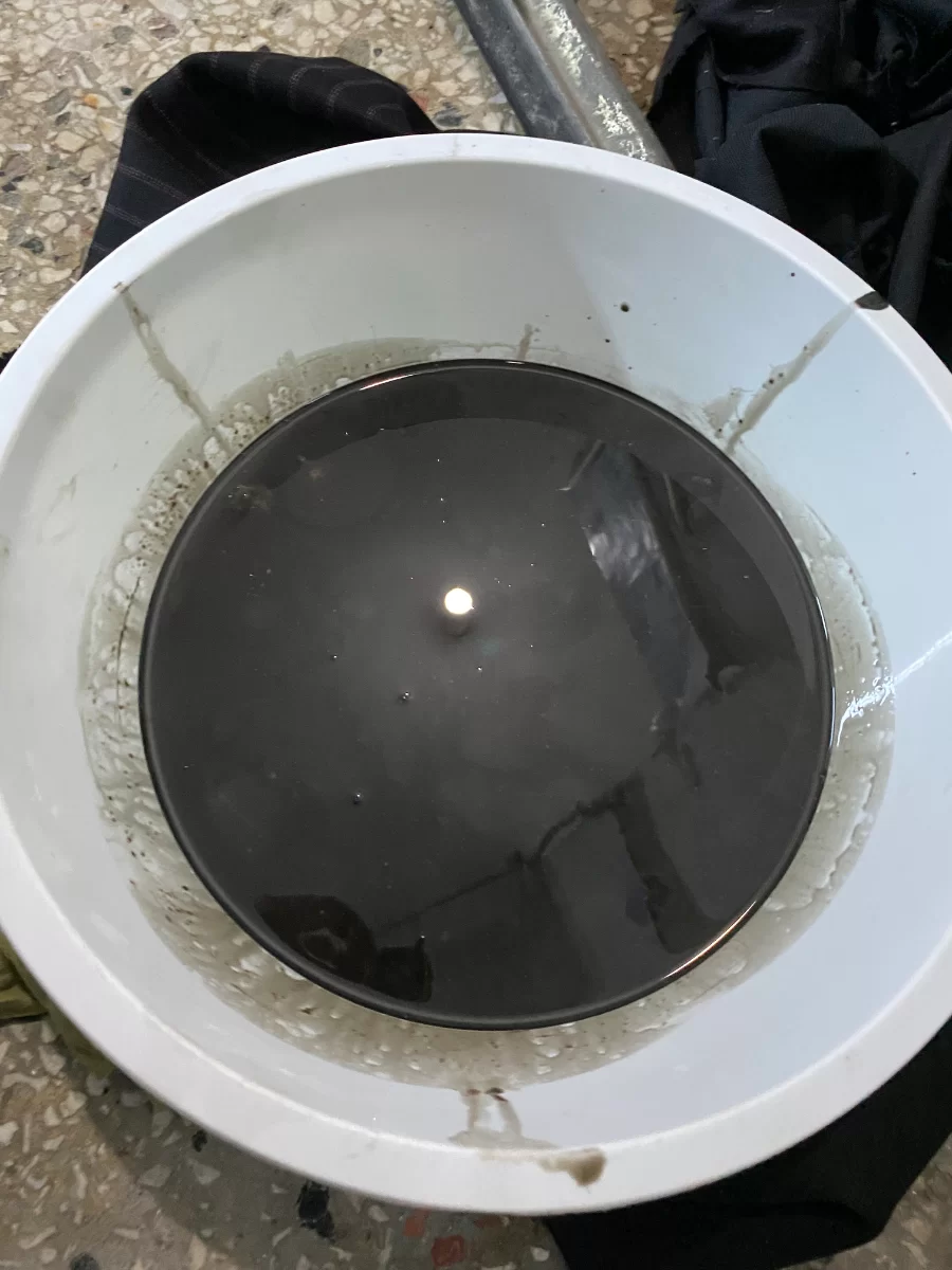

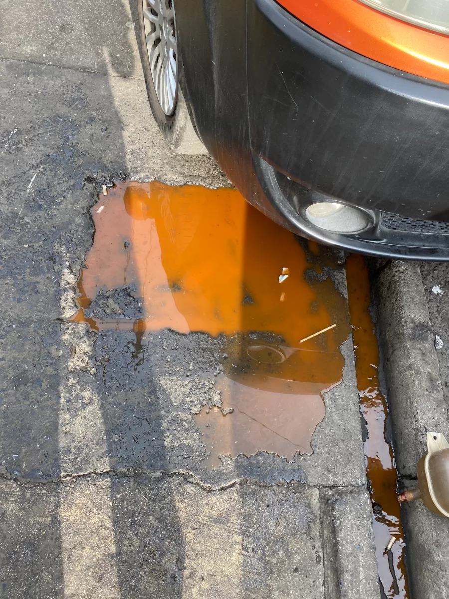

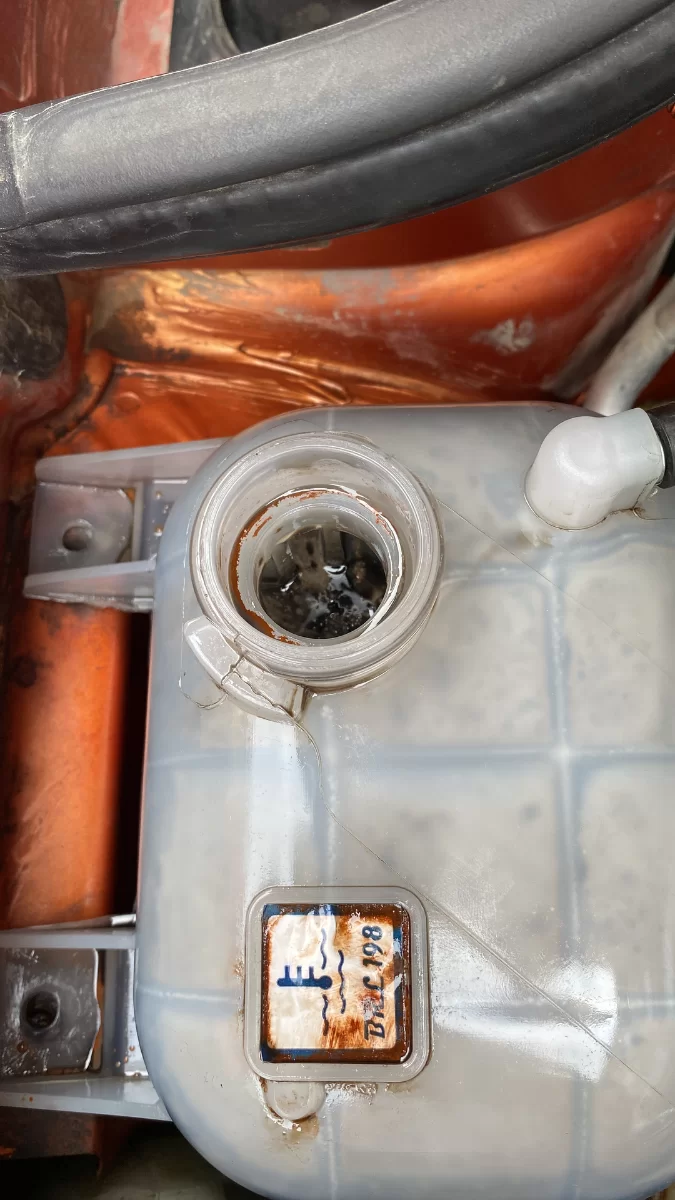

Sonrasında bir havalimanına gitmem gerekti. Gidişte motor arıza ikaz yaktı harereti sürekli kontrol altındaydı ama kenara çektim herhangi bir gözle farklı bir olay görmedim. Dönüşte soğukken araç yine suyuna baktım yine farklı bir durum yoktu. Dönüşte yağ lambası yaktı ekstradan kendimde 2014 modelide vardı soğukta basınç düşüklüğünü farzedip her ihtimale karşı 1 lt 10w40 aldım sabah depoyu açtığımda durum bayağı değişti su deposu balçık kıvamında yağı be suyu karıştırmıştı anlık bir boşalttım hazneyi temizleyip su ve antifirizle tekrar devir daim yaptım şuan çamur rengi suya döndü ve tekrar topladım motorda yağ hiç kalmamıştı. 3 lt idaretten yağ koydum benzeri bir durum yaşayan var mı peki? Görselin 1.si ilk sanayideki durumdu aksi bir durum yoktu diğerleri bugünün

Selam. Öncelikle geçmiş olsun. Keşke direk temizleme işine girmeseydiniz. Direk su ile kullanıldığı için bazı yerlerin su koyacağı aşikardı. Eğer soğutma sisteminde sorun var ise, pas gördüyseniz vb. dediniz ki sistem içindeki sıvıyı yenileyeyim. Soğutma sistemindeki su tamamen boşaltıldıktan sonra az miktar antifriz ve su eklenir takribi 5de1 , bunu yapma sebebi eğer bir yerden kaçak verirse büyük arıza olmadan tespit edilsin. Normalde Yarı yarıya antifriz su karışımı yapılır fakat bu direk yapılırsa sağı solu patlatır. Neyse artık olan olmuş.
Göğüs sökme işi çok meşakkatli, Allah yardımcınız olsun.
Benim aklıma ilk gelen Yağ soğutucu su koymuş olabilir. 2.ve kötü ihtimal blok üzerinden bir yerlerden yağı suya bastı. Şimdi siz su sistemine bir basınç kontrolü yaptırın. Bastığınız hava nerelerden kaçıyor. Sonra soğutucuya kesin baktırın. En son çare sökülme başlayacak.
Dip not : Motor yağı kıvamı ne durumda ? Bir peçete ile yağ çubuktan örnek alın. Peçete Kuruduktan sonra peçete üzerinde ki rengi takip edin. Yağ ekleme yerinde balçıklanma var mı? Açabiliyorsanız külbültör kapağı içi ne durumda acaba ?
Selam biraz geç döndüm. Sorun yağ soğutucusu idi değiştirdik. 4-5 gün yağ kalıntıları için suyuda kimyasalla devir daim yaparak hallettim. Yeni yedek su deposu ve yeni radyatör ek hortumuyla orayı biraz düzelttik. Şuan 1/5 Kış sonuna doğru 1/3 antifrize geçicem. 5/40 liqui moly leichtlauf performance yağ koydum ince çalışsın diye bakıcam o konuya belki 10/40’a dönebilirim. Total glacef organik tercih ettim antifrizi mecburen fiyatlardan dolayı. Kalorifer girişini halen çözemedim. Hafif harekete geçtiğimde direksiyon çevirince tak diye bir ses var sadece sadece kalkarken oluyor teşhis koyamadım yoksa hemen halledicem. 195/60 r15 H endeksli kışlık lastiklerimi momo olarak tercih ettim şuanlık. Yazlığa çelik jant almam lazım aranızda varsa 15 inç elden çıkarmayı düşünen ilgilenirim😁. Şimdilik böyle
