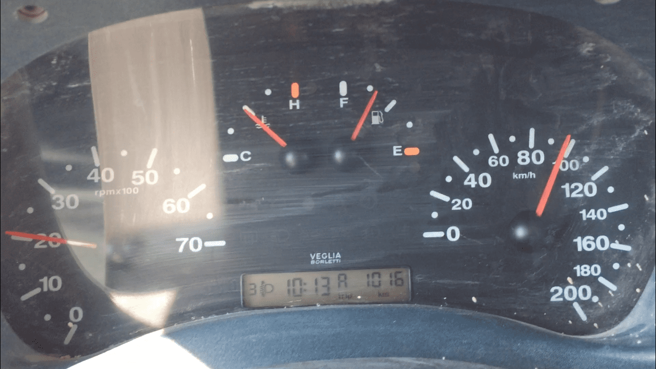

arkadaşlar kalorifer pek ısıtmıyor sanırım termustad değişecek.hangi marka işimizi görür sorun yapmayacak olsun 180 250 350 tl gibi fiatları var hangi marka önerirsiniz.. hararet göstergesi yolda giderken 2.ci cizgide kalıyor normalmi yoksa daha fazlamı kalkmasımı gerekiyor..

O ortanın bir iki milimetre altına kadar kalkması lazım . Eğer o kadar kalkmıyorsa termostat arızalı değiştirtin düzelir

İbre görseldeki gibiyse ve ısıtmıyor ise kalorifer peteğiniz tıkalıdır. Temizletin düzelir. Ama ibre daha altta ise o zaman termostattan

birinci noktada kalıyor giderken..benim göstergede cizgiler var sizdeki göstergede nokta var ama derece simgesine gelmiyor ibre

Sizin ibre şeklinizi bilemedim ama yarıya kadar kalkması gerekir. Aksi halde termostat arızalı

evet dediğiniz gibi termustad açık kalıyormuş yani arızalı imiş yenisini taktık bu gün sorun halloldu 250tl 50 ustaya verdim 300tlye işlem tamam beher marka italyan hareret müşürüde üzerinde teşekkürler jetturbodizel..
