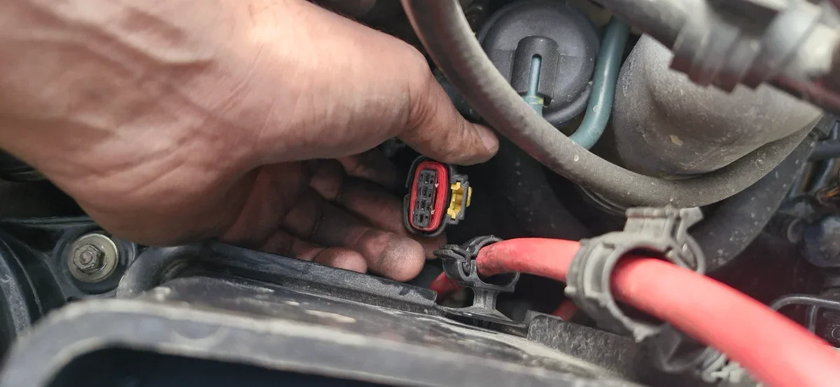

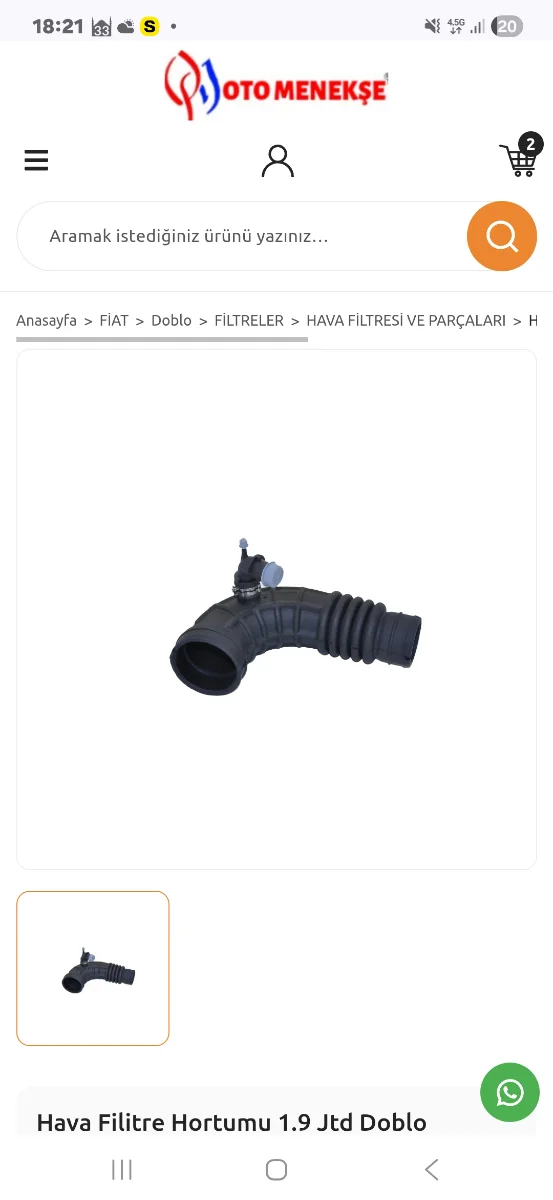

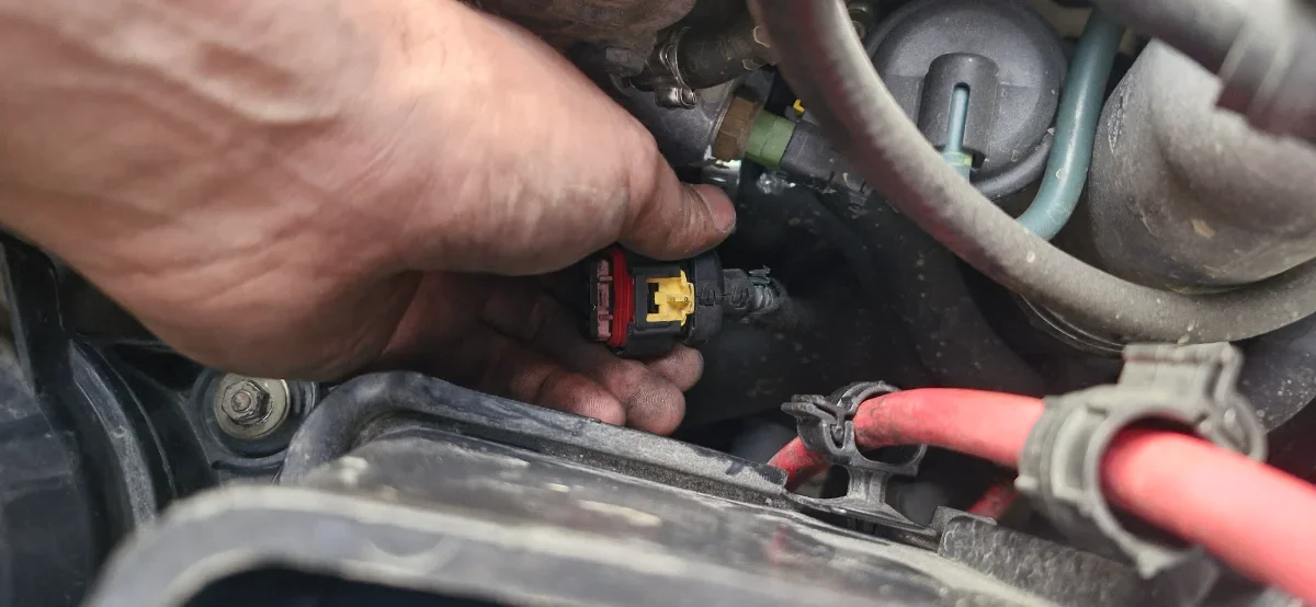

Geçen yıl bu zamanlarda çekış sorunu yaşamıştım bu yıl yine aynı zamanda çekiş sorunu yaşadım obd cihazina bagladigimizda akış metre hatası aldık soketi soktum hersey normale dondu akış metreyi soktugumde içinin yağ ve tozun zift gibi oldugunj farkettim (araç 312.000 km ) de turbo giris borusuda ayni sekilde kulburutor kapaginin havalandırması bu hatta bağlı daha oncesinde intelcooller yag terletmesi vardi yag basma durumu vardı turboyu revuze ettirdim belki bundan dolayı olabilir bu nedenle akış metre ve boruyu yenileyecegim benim basima geldigi icin size de yardimi olacagini dusunuyorum aynı zamanda akismetre soketi cok hassas tırnakları kırıldı motorun ısısı geregi gevremis yeni soket aldım yeni soketi kabloları kesip makoron ve havya lehim ile ekleyecegim kesinlikle düz ek bant yapmayın ileriki zamanda korezyon yapacak size arıza yaratacaktır bulmanızda çok sıkıntı bu nedenle kesinlile havya lehim ile yapınız bu parça 1.9 multijetin jtd nin degil işinize yarayabilir diye paylasıyorum.
