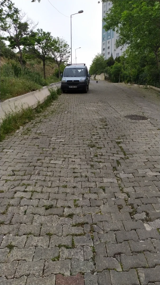

2 gündür deniyorum. Baş aşağı yokuşa bıraktığımda 10 saat 15 saat sonra başına gideyim. Tek marş çalışıyor.

Bakalım ne olacak. Bugün evde gene yokuşa bıraktım. Gece eve dönünce 23.00 da deneyeceğim. %99 gene tekte alacak. 2 gündür alıyor yokuşta.
