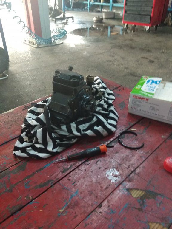

Başkann valla bu bahsettiiginin birebir aynisi benim 2011 1.6 multijetimde var, mesela arabayi ilk calistirdimm yaa saat gibi calisiyor mis gibi sonra 5 km git dur boyle devir saatinde gorulmeyen ama kasasinda hissedilen minik bir sarsinti bir detone olma rolanti bozujlugu gibi hissedilen bir sallanti varRölanti de titreme, çekiş problemi ile bugün servise gittik bizde.. yüksek basınç pompası çatlamış.. çatlak olan yeri yenisi ile değiştirildi. Yetkili servis 4 bin TL fiyat verdi. Toplamda 500 TL'ye 1 yıl garantili yapıldı.. çekiş sorunu ve rölanti de titreme yok oldu...
