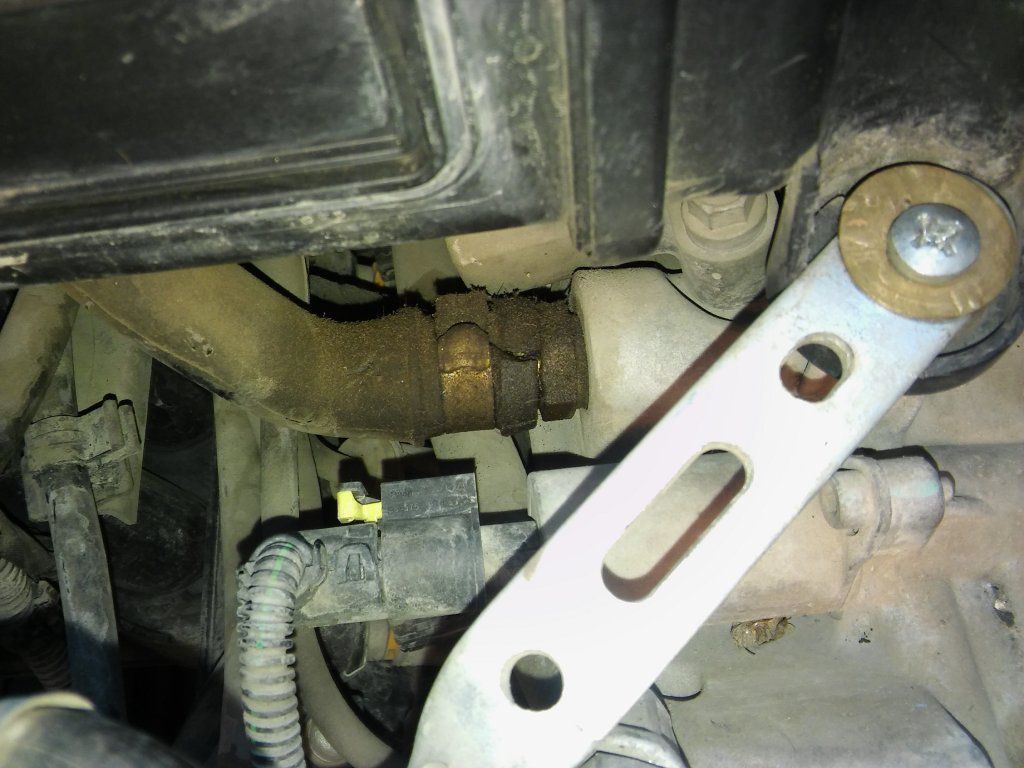

Hava bu aralar oldukça soğuk sanırım soguktan yirtildi motorun solunda buyukce bi hortum bi sıkıntı yapar mi

Yag hortumuna benziyor biran once degistir abi

Baktığımda ısı muhafaza hortumunu yaziyor netde yag hortumumu o zaman

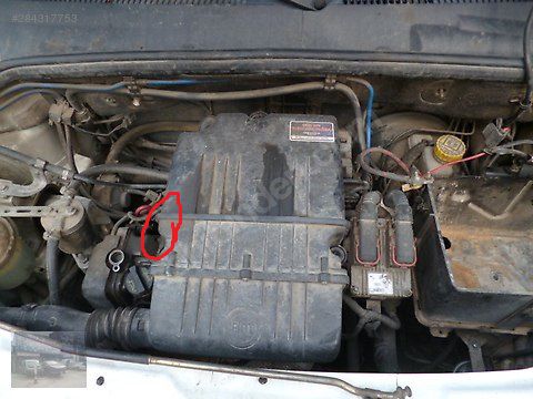

Abilerim bi konuyla ilgilenir misiniz rica etsem ilk kez başıma geldi dip gaz yaptım boşta bir kere ondan yırtmış olabilirmi hortumu ve dediğim gibi bu ne hortumudur 1.4 benzinli d2 kaputu açınca hemen motorun solunda kenarda kalıyor. "Motor fotografı temsilidir."

Icinden ya yag geciyordur ya su yada hava sakaya gelmez bunlar en yakin surede degistirin ilk attigin resimde hortumun etrafinda yag var ondan yag hortumu olabilir dedim

Abim soguktanmidir neden bilemedim direksiyon hidrolik deposunun üstünde ince bi hortum var oda dokunurkenden ucu ufalandi telle sıktım bende

miadı dolmuştur.değiştirin en garantisi.geçmiş olsun.

Büyük bir ihtimalle üst kapak havalandırma hortumu o. Bir ucu hava filtresine gidiyor. Direksiyon pompası yada su hortumlarından birisi olsa bu kadar çatlak şeklide basınç altında işlev göremezler.
Hayati bir görevi yok. Catladıysa değiştirilmesinde fayda var elbette. Bu şekilde kullanılması sonucunda o bölgede hafifi bir yağlanma olacaktır. diğer ucu hava filtresi kutusu içerisine gidiyor. Değiştirirken hava filtresinin girişine tam oturup oturmadığını da kontrol edin derim.

:) rica ederim..umarım işe yarar. Hortumu eğer ki bulamaz iseniz, motor soğuk olmak şartıyla, hortumu şimdiki yerinden çıkartın. Hortumun geçtiği borunun etrafına 300 derece ısıya dayanıklı güvenilir bir markanın kırmızı
sıvı contasını sürün. Deliği kapatmamaya dikkat edin. Beş dakika bekleyin ve tekrar ince bir kat daha sürün. Hortumu takıp en az 12 saat bekleyin. Parçayı temin edinceye kadar idare eder sizi.

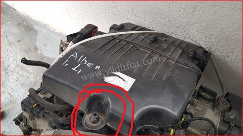

Tolga abi bugün hortumu almaya gidrmedim sıvı conta aldim soylediginiz gibi guzelce temizleyip catlak kısma sürdüm 5 dk daha bekledim bi kat daha sürdüm mecburen arabayi garaja koymam için çalıştırdım hemen ısınmadan koydum yalnız üst motor kutusunu sagli sollu iki tane civata tutuyor üst orta kisimda da bi parca var tutan onu bir türlü cikaramadim farkli bisey ici delik kauçuk gecme gibi ama cikaramadim

Abi o motorun üst ortadaki parca nasil cikiyor acaba

[/IMG] Bahsettiğiniz parça resimdeki parça mı?
