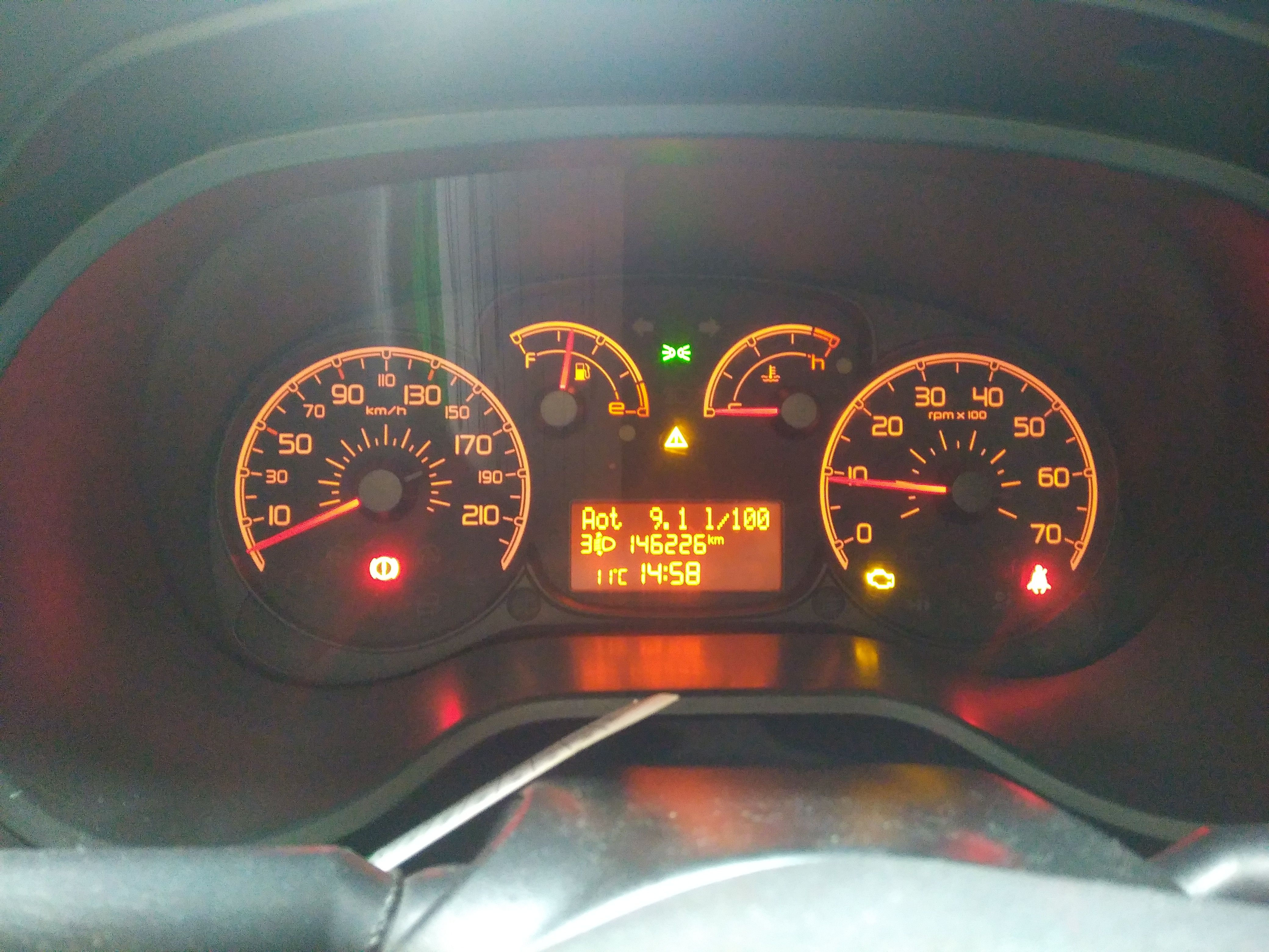

star stop devre dışı motoru kontrol ettirin
mavikumsal35
9 Ekim 2015
39
ibrahim
star stop devre dışı motoru kontrol ettirin uyarısı alıyorum daha önce bu problemi yaşayan varmııı ne yapmakk gerekirr ???

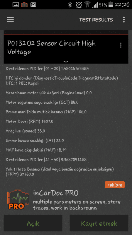

Selam bu arıza bende yaşadım 2014 model 1.6mj 105bg doblo.
Arıza yolda giderken geldi , ilk servise gittim servis her şeyden olabilir dedi , bende daha önceden aldığım OBD2 arıza tespit cihazını araca taktım cep telefonumdan bağlandım . arıza kodunu öğrendim P0132 O2 Oksijen sensörü bundan sonrası çorap söküğü gibi geldi , internette aradım arızanın Lamda denilen parçadan kaynaklandığını tespit ettik . Temizledik vs .
Arıza hem kalkmadı temizledikten sonra bir iki kere 25 bin 30 bin devirlere çıkarınca kalktı .
Bu arızayla alakalı böyle bir hikayemiz var , fakat asıl benim kendi tespitim bu arıza servisin de dediği gibi her şeyden olabilir . Çok doğru yorumlamak lazım
benim yorumum :
1- Start - Stop devre dışı - Evet devre dışı; çünkü motorda bir ağrıza var ve devre dışı bırakılmış , bu durumdan dolayı uyarıyor bizi.
2- Motoru kontrol ettirin - Söylüyor zaten motoru kontrol ettirin bize bir yol gösteriyor . ( Ben bu arıza gelmeden bir kaç gün önce araç 20 bin devirde tekliyordu)
3- Gösterge panelindeki sembol - Bu sembol genelde motor olarak bilinsede aslında egzost sistemine ait tam egzost da değil :) arada motora yakın olduğu için motor diyelim.
Gösterge panelindeki uyarı sembollerinin renkleri de önemli sarı - uyarı , kırmızı - tehlikeli gibi uyarıda olduğunu bildiğim için daha rahattım biraz araştırmayla çözdüm .
@mavikumsal35
@beyazmart
Özetle bu arıza karışık bir arıza en iyisi cihaza bağlatmak .

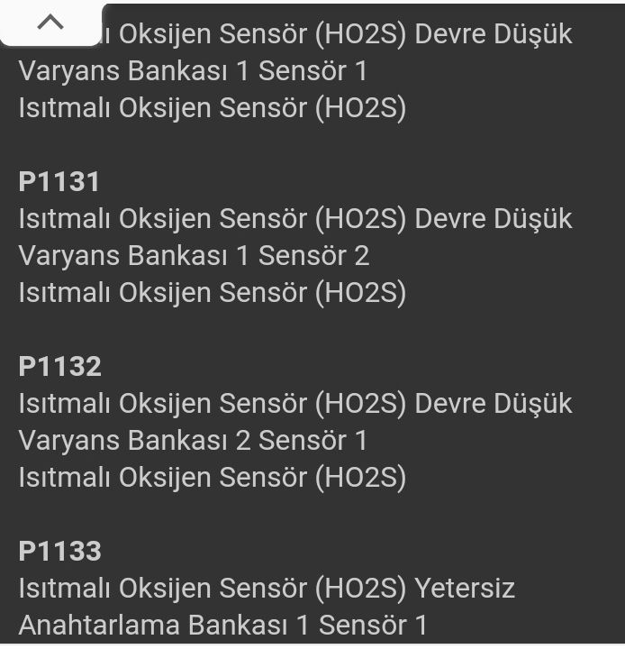

İyi günler bende 2014 1.6 Doblo var .bu gün sizde olduğu gibi bir anda star-stop aktif değil motor kontrol edin hata olayı başıma geldi.motor ışığı yandı. Usta bilgisayara bağladı ve araçta iki hata çıktı.
P1131 ve P1132 iki hata aynı tür (oksijen sensörü ) hatasımı sizden bilgi alabilir miyim
S.a şunu söyleyerek başlamak istiyorum '' bende bilmiyorum '' :) bir arıza yaşadığım zaman internet e bakarak çözmeye çalışan biriyim .
Sizin yaşadığınız arıza hakkında internete baktım , evet bence oksijen sensörü hatası .
Bu arızada şurası benim dikkatimi çekti , arıza kodları binli hanelere çıkmıyor P0999 bitiyor fakat, örnek bende P0132 sizde niye P1132 çıkmış bu bağlandığınız arıza tespit cihazından kaynaklanıyor olabilir . Sonuçta int baktığımızda açıklamasında aynı arıza olduğu gözüküyor. Marka model belirtmeden yaptığım bir aramada yabancı bir kanalda aynı ekipmandan arıza olduğunu gördüm .
Kısaca eğer eliniz yatkın ise sensörü çıkarıp temizleye bilirsiniz veya temizlete bilirsiniz.
