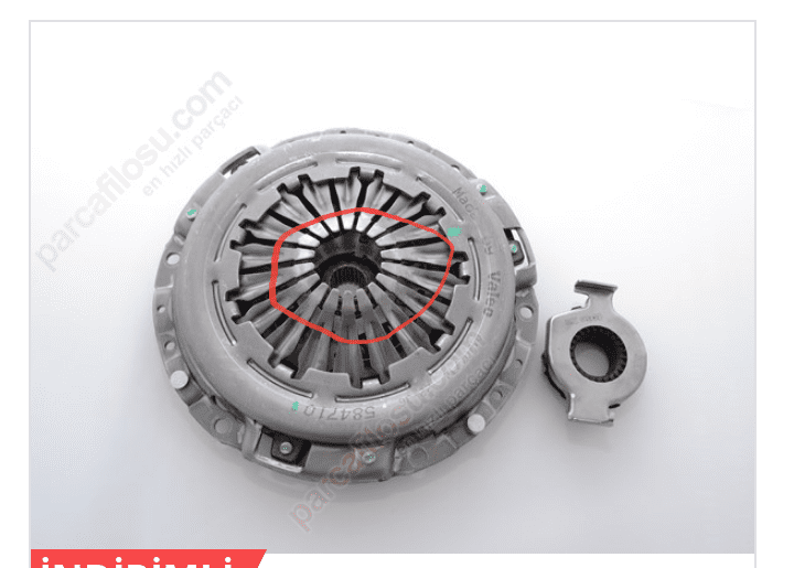

Baski balata degistrdim diyrsn ustam setmi aldin yoksa baglatami degisti .kalkis titremesi baskinin ortasi yegildi zaman yapar buni baskayama sebebi olmaz

@sercan616788
Yapr baskinin ortasi gtmis degistimi o

@sercan616788
    71 KB · Okunma: 17

Ahmet5353
23 Mart 2017
160
31
Ahmet
market
Bunun ortasi gtti zamn titreme yapar
