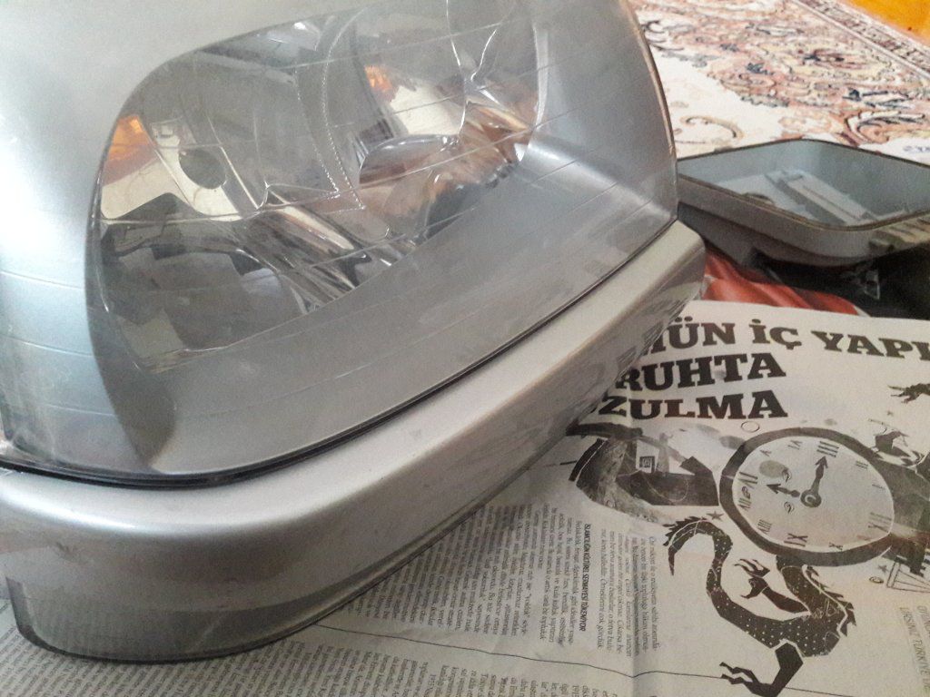

Ön far camini nasil sökebilirim yada söken içini acabilen oldumu ?

@Ahmet466 Önce Farı ısıtman lazım kapalı bi kutuda,fırında vs.. camın etrafında ki plastik klepsileri yumuşayana kadar ısıt.Klepsileri yumuşayınca tırnaklardan kurtuluyor far camı da öyle çıkıyor.Tekrar kapatmaya gelince yumuşayan klepsiler pek sıkamadığı için dayson sürüp kapatman gerekir yoksa su alır.Ben kapattıktan sonra bile iki sefer üstünden dayson geçtim.

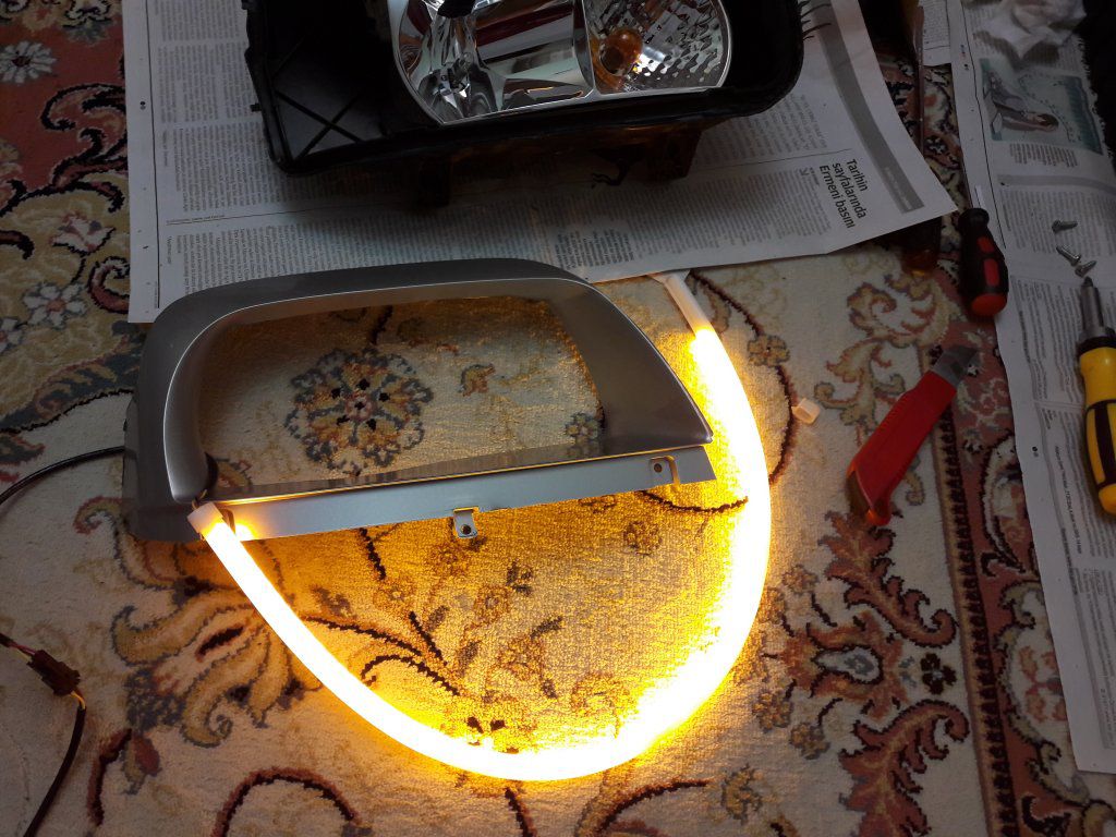

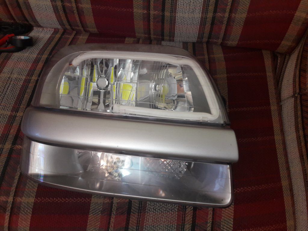

Teşekkür ederim ustacim söktüm. Esnek şerit led cekcem nasil bi şekil vereyim bilemedim. Bi fikir aliş verişi yapsak sizlerle nasıl olur :)

Esnek bende düşündüm de mercek olmadıktan sonra kısa ışığı kırar diye kaldı.Tavsiyem L şeklinde Soldan veya sağdan olabilir.

Valla ben yaptim nasil olcak takinca görcez. Hatta angel eyes florasan lambada var onuda takasim var ama ışığı kirar

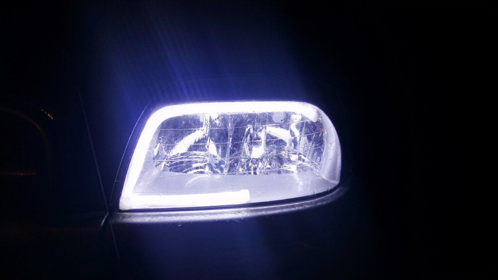

@Ahmet466 Emeğinize sağlık güzel olmuş :) Tahmin ettiğim gibi inşallah ışığı kırmaz.Şu an ki görünüşe göre öyle duruyor gibi.Videoyu merakla bekliyorum.:harika:

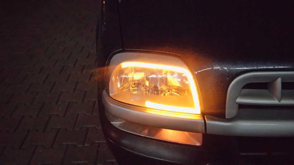

Videoyu youtube yükleyip buraya öyle atabilirsiniz.Hayırlı olsun güzel olmuş.

Herkeze teşekkür ederim. Yukledim video. Cok belli olmuyor burda canli daha guzel.
