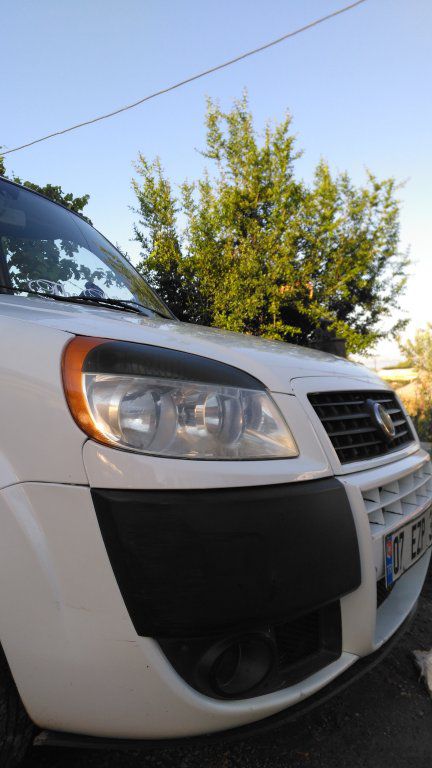

Ben pasta cila ile parlatıyorum farları, sanki rüzgar çizmiş gibi izler var geçiriyor 2 hafta idare ediyor anca,en çok üst taraf sinyalin orası sararıyordu şimdi film yaptırdım sinyallere kafam rahatIMG_20160703_070417.jpg

@ozcnahmet
Soldaki sari folyo distanmi yaptiniz içtenmi

@ozcnahmet
Normal far filmimi yoksa folyomu diyoruz bide nereye yaptirdiniz

Antalya da utku reklam var eski sanayide orada yaptırdım ısıtarak yapıldı far filmi mi folyo mu sormadım:kötü:
