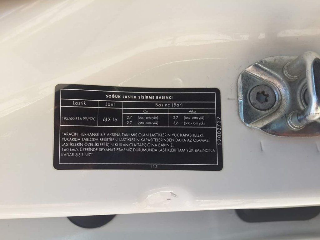

Selam arkadaslar bugün opette lastik havalarına bakayım dedim 4 lastikte 45 hava var fabrika çıkısı ilk defa kontrol ettim. 45 kalsınmı 36mı olmalı.?
18.784
Sağ ön kapıyı aç orta direkte yazıyo etikette
18.784
resimde görüldüğü gibi

Ben de ilk aldığımda basınçlar öyleydi. Serviste abi aracı alınca havasını bir kontrol etseydin dediler. Fabrika verilerine göre 2.7 bar 39,1 basınca denk denk geliyor. Ben 38 basıyorum çok zıplamasın diye.

Medosa sordum d4 doblo 1.6 comformatic 32 bas dediler sağ ön kapıda yazdığını da belirttimde genede servisi dinlemekte fayda var

39 ya da 40 basmanız lazım. 32 çok düşük kalır.

Bende öyle yapıcam normalde kitapçık ve kapı kolunda yazıyor ama servis 32 de hala neden inatçı anlamış değilim.
