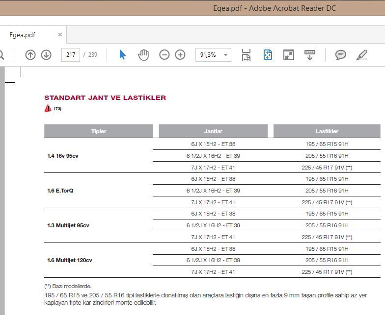

@doblo3535 uzun süredir 215/55r16 ya karar kılmıştım, ama istediğim lastikler çok pahalı 16x6 sıkıntısı da ayrı.
6 1/2J x 16H2 egea jantı tam oluyor, iz çizgisi de yerinde.
Fiyat olarak da nerdeyse aynı.
205/60 r16 yüksek kaldığından iz çizgisi dışta kalıyor.

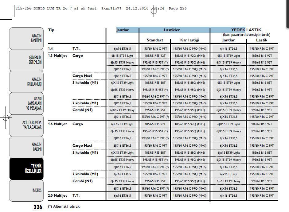

@anka2556[/ATTACH][/QUOTE]bu jantın et değeri hepsi aynımı oluyor çünkü bu hiç 215 gibi durmuyor taşma falan yok yük endekside xl olmadığı halde

Biliyorum et değerinin anlamını sadece dobloda her jant aynımı diye sordum

@doblo3535
@doblo3535 , Orijinal jantların hepsi 16x6. Et değerleri de 36,5
