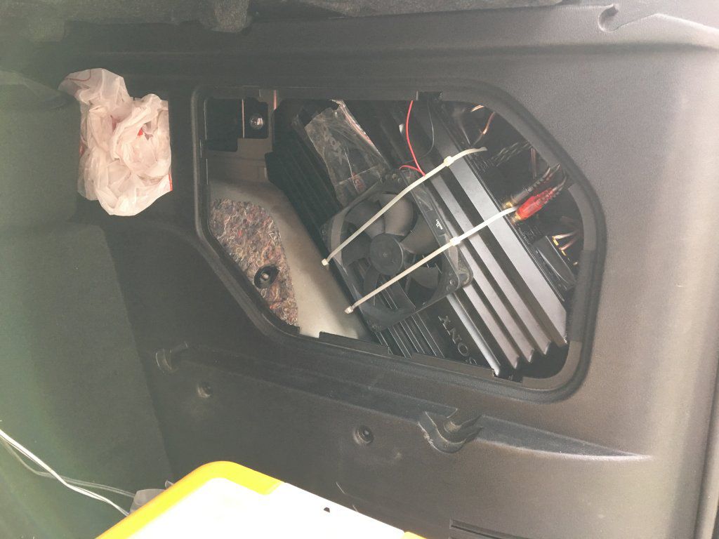

Bendende ufak bir tavsiye olarak ben oyle yaptım bagajda sağ tarafdaki kriko setini cıkarıp anfiyi oraya yerlestirdim görüntüde dökütde yok oh mis dönüsturucuyude hemen ordaki hoparlore giden kabloyu soyup baglayabilirsiniz

Abi döndürücüyu ne marka kullaniyosun verim nasil ve de, nasıl bağladin kablolar vs resim varsa da alabilirmisin

Kardeşim dönüştürücü ne marka bilmiyorum ama tetiksiz 20tl ye burdaki toptancidan aldim zayen vin malı basit bisey foto cekmedim ama yarin cekebilirsem atıyım haricen de komple baglantilar icin yardmci olurum

Fanı daha önceki aracımdayken bağlamıştım kapalı yerde oldugu icin ama bunda da ise yarar dye sokmedim

abi eline koluna sağlık çok güzel yere bağlamışsın işçiliğinde gayet hoş görünüyo bana göre . teybi sokmeden bağlamışsın Helal olsun valla

Teşekkürler kardeşim elektrikcilik asıl mesleğim anfi icin enerjiyide drek aküden değil sigorta panelinden alabiliyoruz böylece kaputdan iceri girmeye falan uğraşmıyoruz
