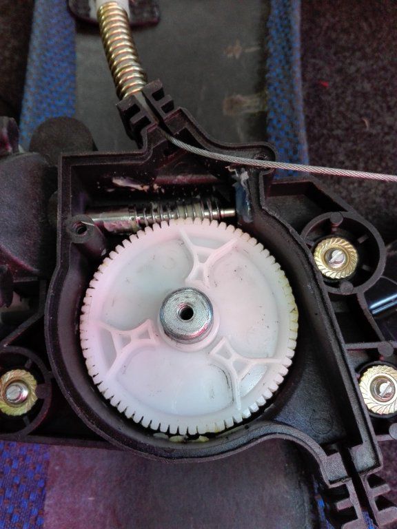

konuyu hortlatmış gibi olacağım ama aşağıdaki cam motor dişlisinden nerede bulabiliriz. 2 diş sıyırmış kaldırırken oraya geldiğinde cayırtı koparıyor :) elinde daha önce cam motorunu değiştirmiş olan varmı. araç d1 2002 sol cam motoru.

Komple olarak satılıyormuş. 180 tl diyorlar. çok para.
10.865
geçmiş olsun. çıkmacılarda olabilir belki.
