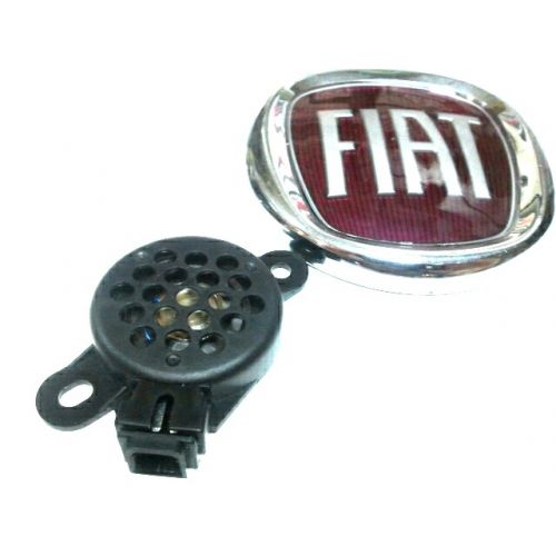

Hoparlör sağ ön yolcu koltuğunun alt ön kısmında koltuğun altına baktınız mı hemen görürsünüz böyle yuvarlak bir parça D2 kasada
    21,3 KB · Okunma: 29
