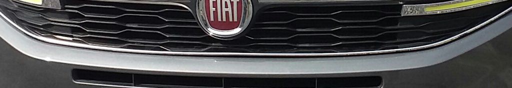

Arkadaslar serviste takılan "u formlu ön panjur çitası" nın bazı yerleri yapiskani birakmiş bu krom parçayı komple çıkarıp yeniden yapistiracam.
1.sorum bazı yerleri sağlam yapismiş nasil sökücem elimde kalmasın parça.
2.sorum tekrar yapistirmak için hangi marka çift taraflî ban kullanmaliyim silikon çift tarafli bantmı daaha iyi ķöpük çift tarafli bantmı tavsiyeleriniz için simdiden tesekkurler.
logonun altindaki parça Eki Görüntüle 10301

-ısıtıp sökerseniz kolayca kendini bırakır
-silikonlu çift taraflı bantı da montaj yaparken aynı şekilde ısıtıp takarsanız daha sonra üstüne bir müddet baskı uygulayıp beklerseniz taş gibi tutar

Servis taktıkysa servise git yenilesinler yada kendileri yapıştırsınlar krom cita sökülürken dalga dalga çatlama yapar.
