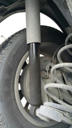

merhabalar 2015 model doblom var 30.000KM de lastik değişimi için aracımı lifte aldırdığımda arka amortisörlerde yağ kaçağını farkettim istanbul beylikdüzü birmota getirdim fiat merkez terleme olarak adlandırıyormuş 2010 yılından beri doblo kullanmaktayım öndeki aracım dynamic modeldi memnun kalmıştım 2015 modeli 2016 ocak ta aldım 30.000km amortisör yağ kaçırma olayı beni üzdü açıkçası ben yük atmıyorum aile aracı olarak kullanıyorum garantili aracım değişim yapılmadı terlemeymiş temizlenmiş tekrar servise getir dediler bu sefer değiştirmezlerse mahkemeye başvuracağım amortisörlerde terleme olayını da ilk kez duydum ustalar veya başına böyle olay gelen varsa yorumlarınızı bekliyorum.thumbnail_amortisör.jpg thumbnail_amortisör.jpg thumbnail_amortisör2.jpg

Şuan bendede var üstelik aracım daha bir yıllık.yani tak tuk ses gelmiyosa ellemeyin.

Arka kampanların ısınmasının yansıması amortisörlere yansıyo normal bi durum

benim aracımda 1 yıllık ses gelmiyor ama ayıplı demekki tüketicilein mağdur edilmemesi gerekiyor üstelik severek aldığımız araçta bu mağduriyetler insanları fiat tan soğutuyor kendileride biliyor resmen ayıplı değiştirmeleri gerekiyor sonucu bekliyorlar bir nebi buda memnuniyetsizliğe neden oluyor

Arkadaslar bende 2011 model var.bende suan arkada sanki cekmecede kutu var icinde sallanirda ses yaparya ayni o derecede icinde durulmuyo.servistekilere sordum dediler ki arka amartisor takozu kurumus ondan ses yapiyo onu degistiririz ama kisin genelde yapiyomus.o yuzden d4 kasalardaki amortisorlerin bu ses yapma olayi iyilestirilmis onlardan takariz.olmadi oyle yapacaz artik.sizdeki yaglanma olayida nadir gorulen bi durum olabilir.yani her dobloda olacak diye bi durum degil.belkide sizdeki de şans.ama servisin bunu goz onunde bulundurup degismesi gerekir.sonucta kullanici hatasi degil bu.

terleme olayı dogrudur ama o amartisörlör patlak baska bı acıklaması yok terleme o kadar olmaz

Aynı olay bende de var teey kaç senelik 2011 Model araç 2012 de falan amortisör patlak sandık ama sorun yok hala öyle geziyorum bi güzel temizledim daha kaçak yok

Walla benimkide 2012 model banada terleme dediler iki once degistirdim soktukten sonra baktik gram yag kalmamisti amortisorlerde

Hocam amortisör terlemesi diye bir şey olmaz.At mu koştu da terledi diyelim.
Servis zaman kazanmak için yağı temizleyip sizi yolcu etmiş ama bu amortisörün ömrü fazla uzun olmaz,bu seferde kullanıcı hatası derler.
Fiat merkez ile görüşüp mutlaka amortisörleri mutlaka değiştirin.
