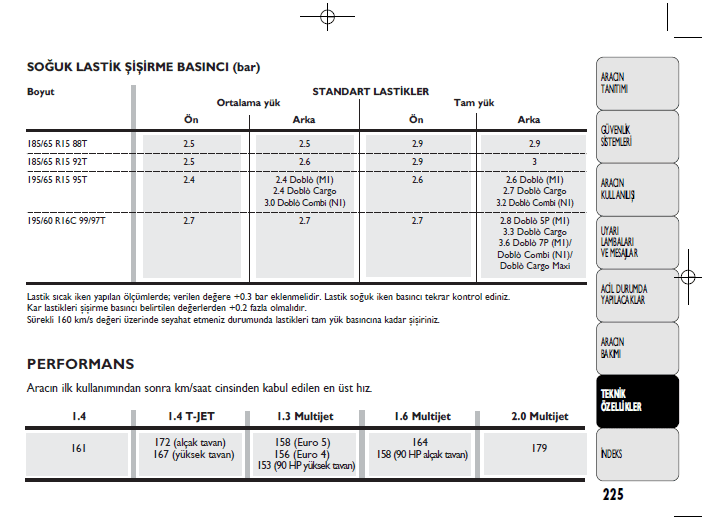

arkadaşlar bu ebatlarda kışlık lastiklerde hava basınçları ne olmalı?

kitapçık ne diyor orjinal boyutlarda. yanak azaldıkça basıncı azaltmak mı gerekir acaba
10.859
@Abd-ullah
kitapçıkta sadece orjinal ebatlar var maalesef.

Sonunda buldum 2,7 bar 39,1 PSİ yapıyor..en sonunda kar lastiklerine 0,2 bar eklenmeli diyor. ben sorumu tekrar edeyim . lastik genişliği arttı yanak azaldı. basınç nasıl değişmeli?
10.859
@Abd-ullah
bence değişmesine gerek yok mantıken.ben o yüzden 40 basıyorum kışlıklarımada.205 ebat. biraz sert oluyor.kasislere fazla hızlı girmiyorum.
