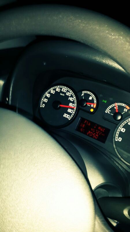

Benim arac d2 safeline 1.3 dipte hafif egimli yolda 180 190 na kadar dayaniyor ibre
